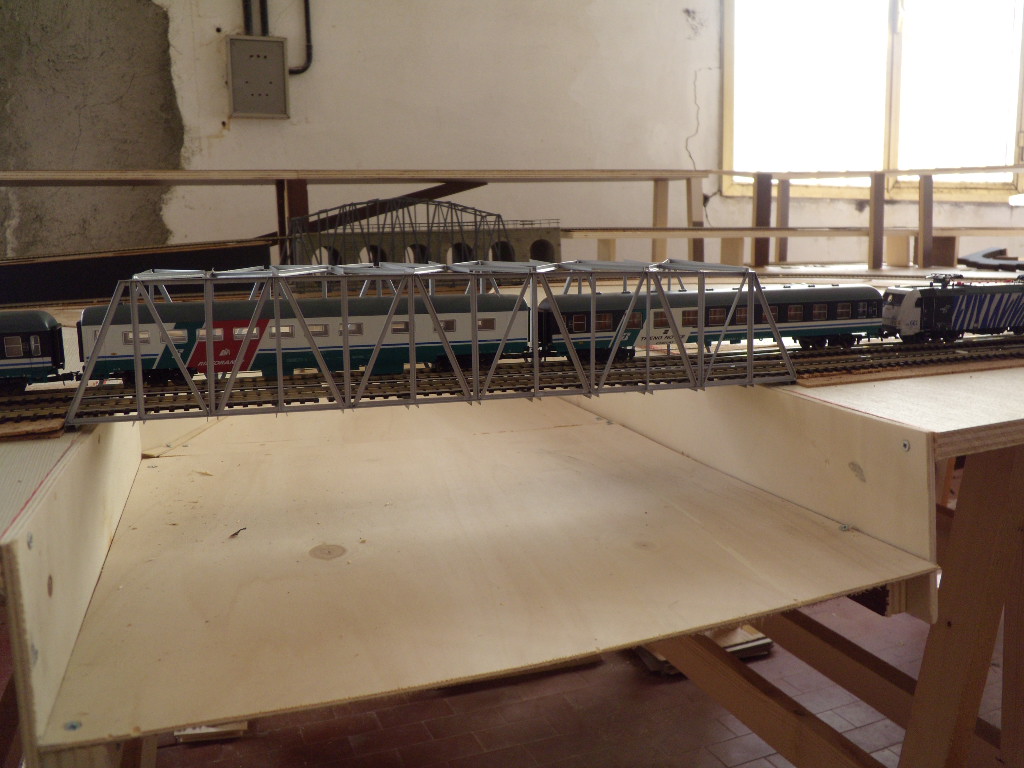

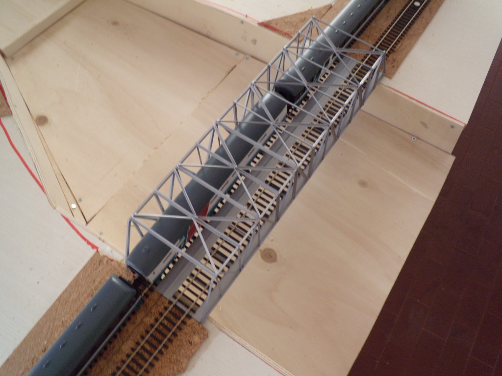

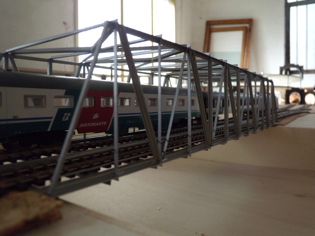

il collado svolto in parte , provato far girare due convogli e non ci sono problemi gravi.
Qualche piccolo difetto nella posa dei binari riscontrato, ma fino a quando non avrò definitivamente fissato tutti i binari difficile trovare inconvenienti o problemi.
Il fatto è che fino a quando non avrò messo tutti i motori agli scambi non posso fermare i binari e quindi.......
Per il ponte vedo come posso organizzarmi perchè non sò se è testardaggine ma mi piacerebbe un ponte proprio li nella terza foto :wink: :wink: :wink:

#27 Messaggio da Marshall61 »
Infatti Paolo non posso darti torto, la tua non è testardaggine.....magari con qualche prova vedrai che trovi la soluzione. Ti giro un'immagine di un ponte autostradale ed è in curva, magari ti può essere di spunto, annegando parzialmente i due pilastri della campata centrale nella scenografia dovresti riuscire... :wink:

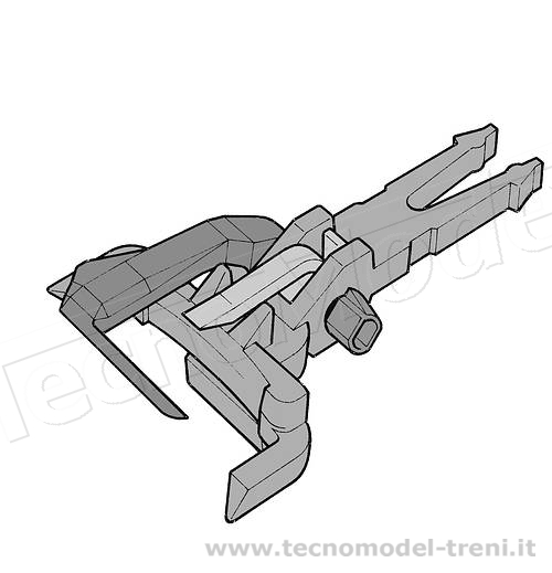

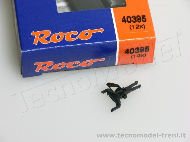

...controlla i ganci, se sono allineati correttamente, per esempio se usi i ganci corti Roco, si possono deformare, se vuoi andare sul sicuro usa gli universali della Roco sono molto sicuri:
180,3 KB
68,7 KB
Non è necessario che tu li sostituisca tutti, solamente quelli che presentano difetti, questi ganci sono ottimi anche se uniti con quelli ad occhiello..... :wink:

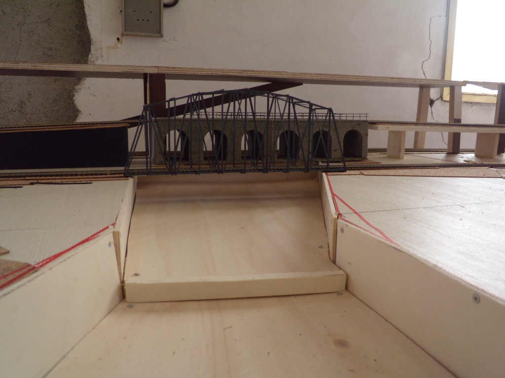

Avrei una domanda

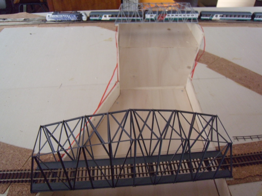

Ho comperato un ponte sempre dalla ditta tedesca che vi avevo mostrato tempo fà e vorrei posizionarlo nel lato destro del plastico.
Chiedo , quanto deve essere profonda la voragine sotto il ponte per avvicinarsi il più possibile alla realtà ?,,,,,,,,,,in profonditaà e in larghezza?
Per quando riguarda i ganci della roco chiedo
sono universali ? vanno bene con qualsiasi marchio di locomotive e vagoni ?

Re: Plastico San Filippo
#38 Messaggio da Marshall61 »
Ciao Paolo, per i ganci sono universali e sono compatibili con qualsiasi marca purchè montino il portagancio a normativa NEM (come vedi dal disegno con l'incastro a coda di rondine), comunque mi sembra dalle tue foto postate che hai tutto materiale rotabile recente quindi necessariamente tutti sono dotati di questa tipologia di portaganci e non dovresti aver nessun tipo di problema. A maggior ragione se c'è una lieve differenza tra le due tipologia di ganci (universale/ad occhiello) viene praticamente annullata, ho verificato io con le Corbellini della Hachette con il 626 della Big Model.....
Per il ponte, visto che deve sormontare un'altra linea ferroviaria che l'altezza sia almeno un paio di cm superiore ai pali della linea aerea, normalmente l'altezza minima è di 10 o 11 cm. falla anche di 15....pariteticamente per le roccie sotto al ponte che partano da un paio di cm. dal binario a triangolo verso l'alto....credo che possa andar bene, fai magari delle prove con dei pezzi di polistirolo.....

#39 Messaggio da pablopablo »
Il ponte non deve superare una linea di binari ma un fiume
Per questo volevo sapere che altezza porre tra il fiume e il ponte per rendere la voragine sotto più possibile vicina alla realtà
Prima di tagliare il piano del tavolo volevo capire che misure di taglio occorrono per non fare mille prove e buttare pezzi di legno inutilmente
grazie
#40 Messaggio da Marshall61 »
Se il ponte è comunque ferroviario, segui il piano del ferro, e per l'altezza è quella dal ponte al piano del tavolo....se lo vuoi fare più alto devi necessariamente abbassare il piano del tavolo......almeno per quello che riesco a capire....la soluzione potrebbe essere questa.....

#41 Messaggio da pablopablo »
Ciao Carlo
Infatti volevo abbassare il piano del tavolo facendo una cavità ma volevo sapere quanto scendere per far si che l'altezza non sia ne troppo ne poco per avvicinarmi alla realtà
allego questa foto per fare capire meglio l'idea
grazie
#42 Messaggio da Marshall61 »
Io credo che anche 7 cm. sia più che sufficiente, ti giro una fotografia che ho trovato su di un Forum tedesco e riproduce in scala quello che hai postato al vero, in fondo 7 cm. in scala sarebbero circa 10 metri e mi sembra che come altezza ci siamo:

Messaggi: 23657
#43 Messaggio da Andrea »
Concordo con Carlo.
Tra l'altro quel tipo di ponte lo reperisci facilmente. :wink:

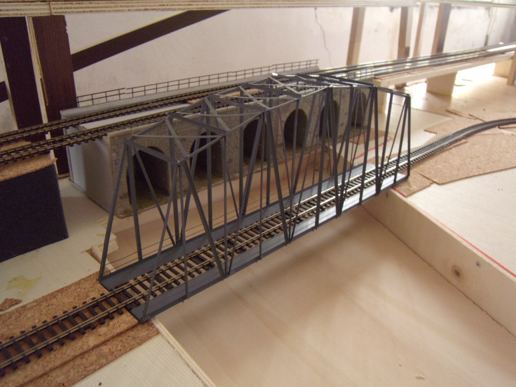

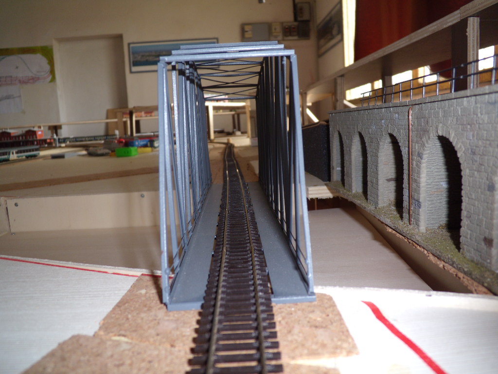

Riprendono i lavori.
Dopo i vari suggerimenti ecco le prime foto della realizzazzione dello scasso nel piano del plastico , la costruzione degli argini , quello che ospiterà il letto del fiume e di quella che sarà una piccola cascata.
Ho posizionato i ponti anche se in maniera provvisoria e adesso ho una domanda da fare,

Mi sembra che vada proprio bene Paolo, complimenti!!!!
Mettendoci i due pilastri incastrati nelle sponde mi sembra perfetto!!!! :wink: :grin:
