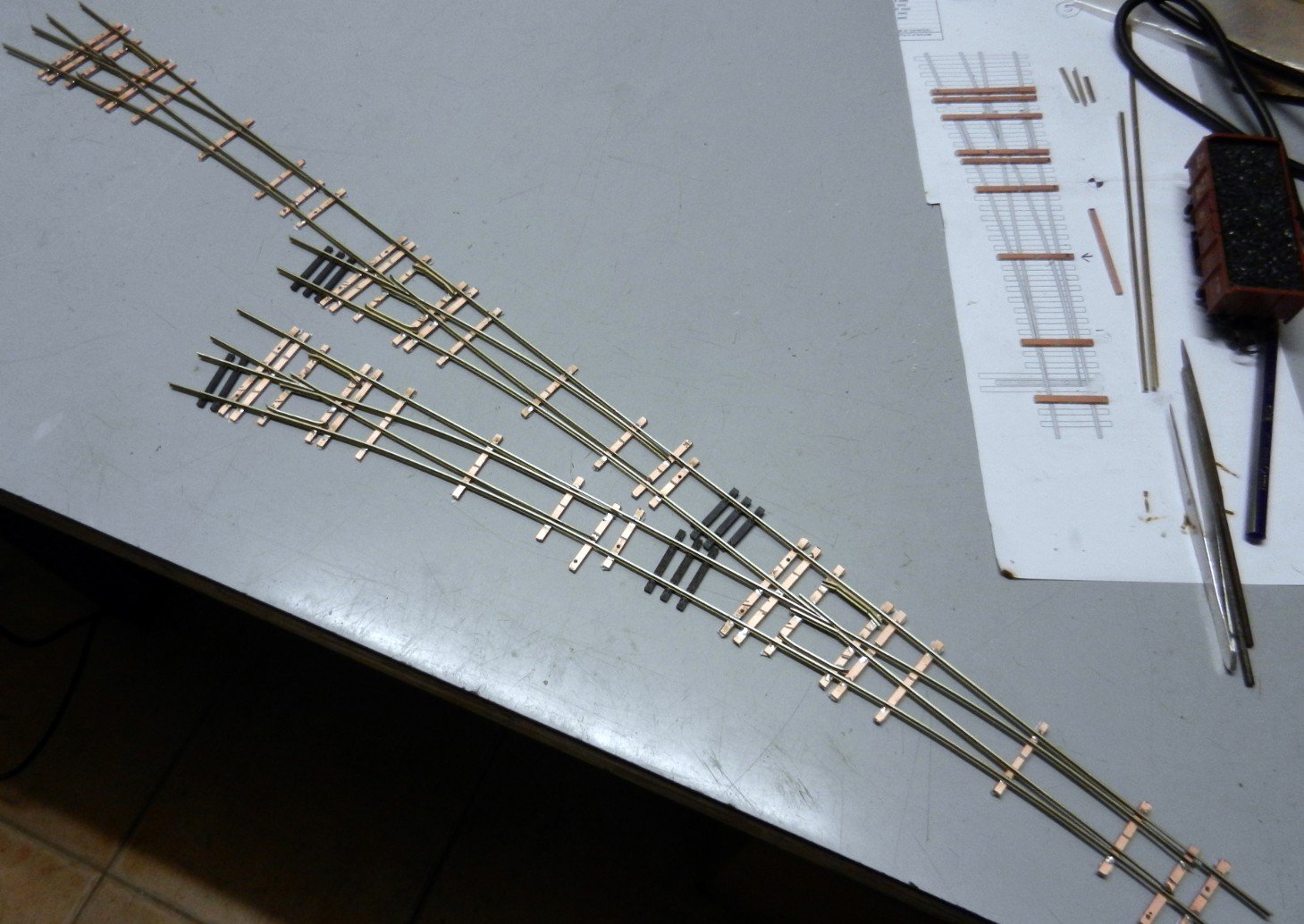

In realtà è più semplice a farsi che a dirsi: con il primo sacramenterai un po' forse, ma poi potrai dire" questi li ho fatti io"....sai che soddisfazione?

MrPatato76 ha scritto: giovedì 8 aprile 2021, 14:13
esiste qualche tutorial ? giusto per farmi un'idea della complessità (oppure visto che non siamo lontani se decidessi di farli da me ci incontriamo e mi spieghi :lol: )

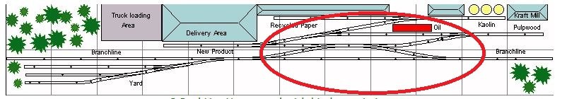

....mmm...così non hai la possibilità di fare il salto della locomotiva, però...
Aggiungerei i deviatoi evidenziati in rosso per dare più possibilità di gioco.

FrancoV ha scritto: giovedì 8 aprile 2021, 20:12 Non ho capito cos'avesse il primo schema che hai messo che non andava, ....
Come ho scritto sopra, manca la possibilità di eseguire il salto della locomotiva, come invece succede nei time saver layout (ed anche al vero).

MrPatato76 ha scritto: venerdì 9 aprile 2021, 8:17
Scusa ma io ne vedo due
dopotutto qui al massimo manovri un paio di carri alla volta mica un treno completo :D

Roberto M.

#41 Messaggio da Senialas »
Qui trovi tutto: https://www.handlaidtrack.com/
Disegni, istruzioni, filmati ecc, ecc.

FrancoV ha scritto: venerdì 9 aprile 2021, 9:41
In questo layout si.
Ma nell'ultimo postato non ci sono.
Infatti li ho aggiunti in rosso per dare un suggerimento. :D
