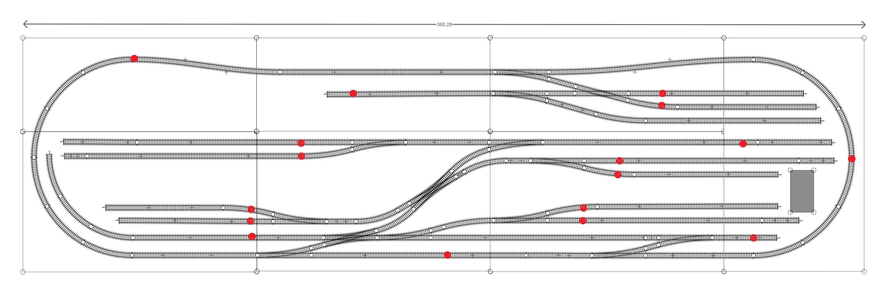

Ciao a tutti,
nonostante sia trascorso un po' di tempo all'ultima volta che ho aggiornato questo topic dovete sapere che i lavori sul plastico non si sono mai fermati.
Infatti dopo aver posato i binari e la base di sughero che servirà per realizzare la massicciata mi trovo ora a dover affrontare quella che per me è la parte piu complicata, ovvero quella elettrica/elettronica.
Mi rivolgo quindi nuovamente a voi esperti per avere consigli utili che possano agevolare il lavoro che devo svolgere.
In particolare ora mi trovo a dover realizzare come prima cosa il bus di alimentazione...
sapete consigliarmi di che diametro usare i cavi che andranno a comporre il bus e e quelli che formeranno le varie derivazioni fino ai binari?
E ancora, quanti punti di alimentazione mi consigliate di fare per un plastico delle mie dimensioni per avere sempre una captazione ottimale (tenendo conto che utilizzerò locomotori da manovra a 2 assi a bassissima velocità)? Quelli riportati in rosso nel disegno possono andare bene o vi sembrano eccessivi?
Il tracciato sarà alimentato in digitale da centralina roco, una di quelle da start set per intenderci.
Grazie a tutti coloro che mi risponderanno [98]

Ciao, posso darti qualche consiglio molto semplice; i punti di alimentazione, in effetti sono un po' tanti. L'impianto ovale vedo che ha 3 zone interne di scalo (più o meno).
Puoi eliminarne qualcuno, qunidi direi di lasciare almeno 4 collegamenti di alimentazione nei punti centrali. Nel tuo schema ne vedo 16 che secondo me sono inutili (troppi).
Utilizza un filo di 1 mmq di sezione che va benissimo.
Se vuoi fare una prova con un tester per verificare le cadute di tensione, collega i fili al tracciato dal sottoplancia e misura con un tester il valore di tensione rievato sulle rotaie
in tutti i punti possibili.
Per il test va bene anche un semplice alimentatore in corrente continua da 12 Volt, giusto per fare una verifica.
Se rilevi una tensione uguale o quasi a quella in uscita dall'alimentatore sei a posto.
Per esperienza con il nostro impianto modulare, so che le perdite agli estremi del tracciato si aggirano sugli 1,5/2,0 Volt. Ma in questo caso parliamo di 15/20 metri di tracciato.
Nel tuo caso, con un impianto largo al massimo 3,6 metri, non penso che tu possa avere perdite importanti.
Fai questa prova e dicci come va.
Manovra95
Messaggi: 61
Iscritto il: martedì 17 ottobre 2017, 13:33
Nome: Gabriele
Re: Plastico Manovra95 - Al via i lavori
#33 Messaggio da Manovra95 »
Ti ringrazio Edgardo, appena riesco verifico e vi faccio sapere.
Grazie ancora

Manovra95
Messaggi: 61
Nome: Gabriele
#37 Messaggio da Manovra95 »
Buonasera a tutti, come consigliato da voi nei giorni scorsi ho fatto qualche prova con il tester per verificare la corretta distribuzione della corrente lungo tutto il tracciato.
Con un trasformatore da 14V in cc ho collegato due fili all'uscita secondaria (quella per accessori non regolata da potenziometro) e li ho collegati ad un tronchino sul mio tracciato. Con il tester ho poi provato diversi punti e su tutti la tensione era sempre attorno ai 14V... direi quindi che gia un solo punto di alimentazione dovrebbe essere sufficiente; tuttavia per precauzione valuterò se inserirne un altro o al massimo due.
P.S.: La stessa operazione con tester può essere effettuata anche collegando la centralina digitale al posto del semplice trasformatore analogico? Ho provato al volo e mi segnava una tensione uniforme di circa 0,2... forse perchè ho lasciato il potenziometro del multimause a zero? riproverò comunque nei prossimi giorni con più calma.
Grazie a tutti
