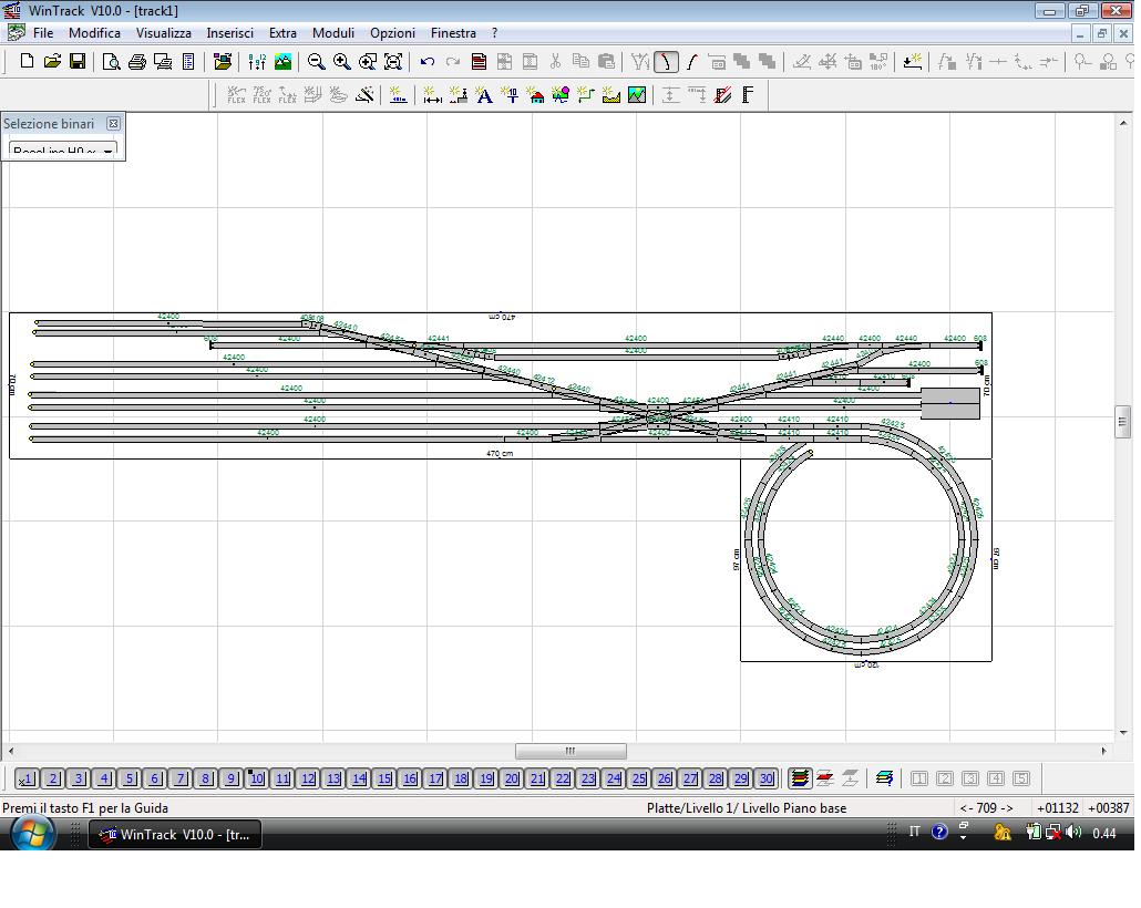

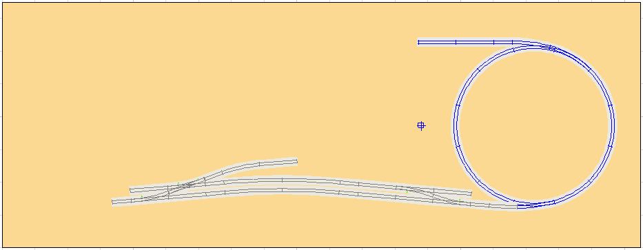

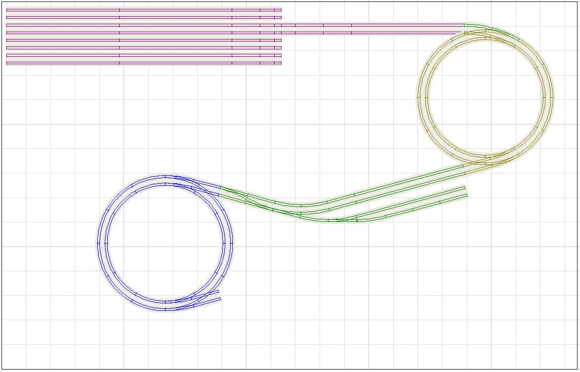

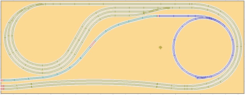

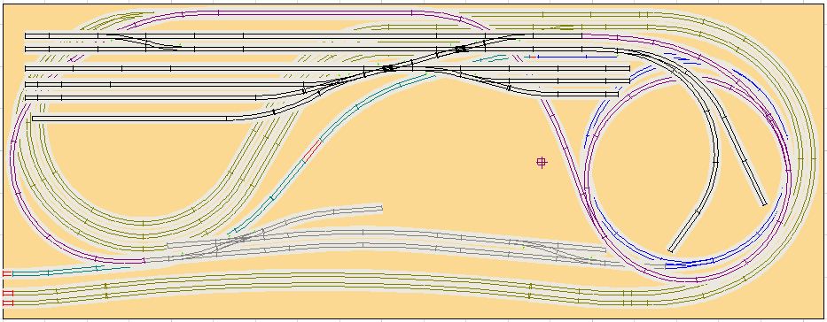

Ecco la proposta (modificabile a piacimento, ovviamente).
Due linee distinte, entrambe partenti dalla coulisse (non sta scritto da nessuna parte che le uscite da una coulisse debbano per forza essere una soltanto...):
1) una a doppio binario che finisce su un cappio di ritorno con tre binari di stazionamento;
2) una a binario singolo che si arrampica su un primo elicoidale (blu)
66,74 KB
ed arriva ad una piccola stazione di transito,
35,02 KB
da cui continua a salire, con un rettilineo (in alto) in vista, un'altra elicoidale (per chiarezza l'ho messo sfalsato rispetto al primo, ma con opportuni adattamenti possono essere sovrapposti)
42,67 KB
ed arriva ad una semplice stazione di testa munita di deposito locomotive, area merci ed un paio di raccordi per industrie locali.
57,6 KB

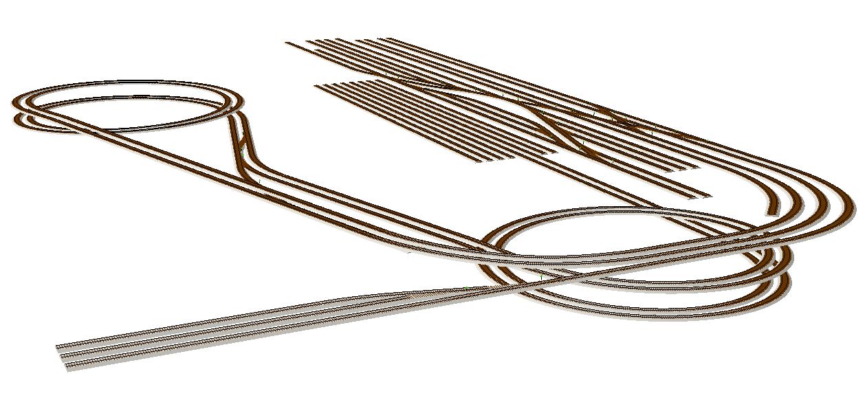

Le visioni d'insieme, completa in pianta (incasinata, vero?)
94,05 KB

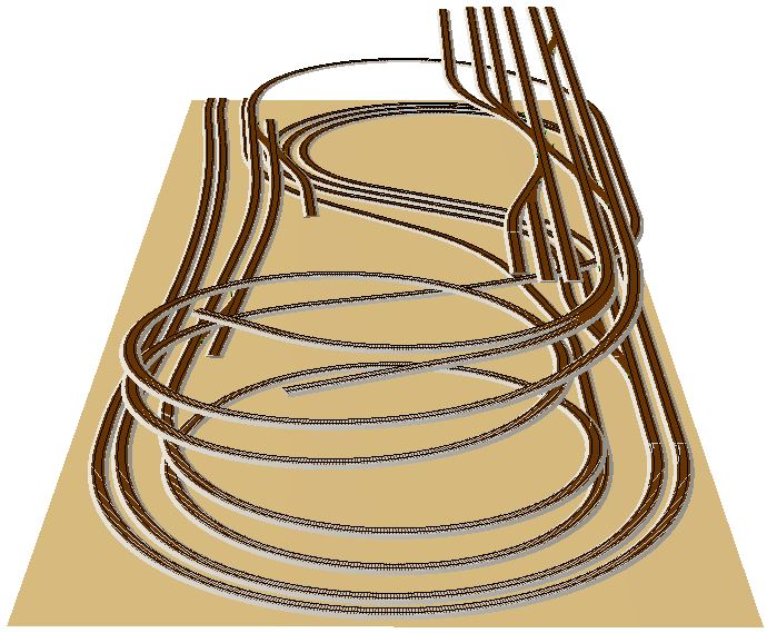

completa in 3D
93,12 KB

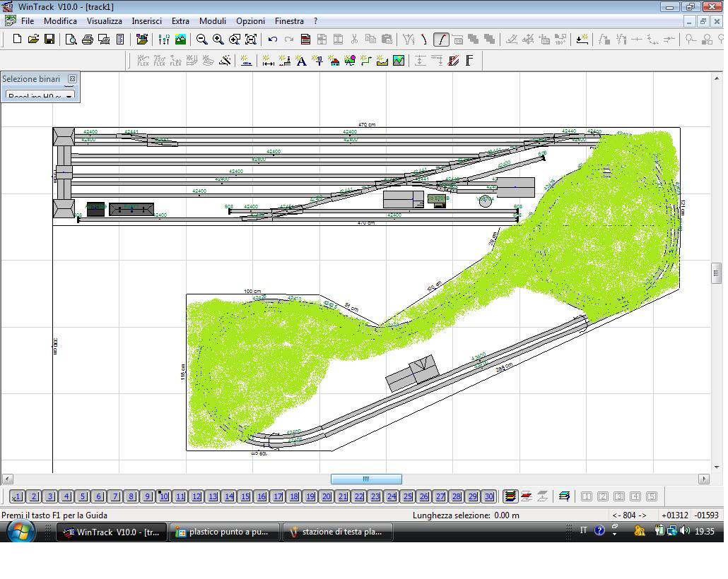

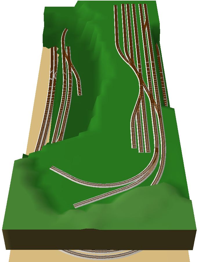

e con un abbozzo (molto, abbozzo...) di scenografia altimetrica
87,8 KB
Buona riflessione...

#29 Messaggio da e656pa »
Eh si Gian Paolo...vedendo l'ultimo schema (quello con più piani sovrapposti) c'è da incasinarsi con tutti quei binari!! :smile:
A parte scherzi,devo dire che il tuo progetto è molto interessante e si vede che,anche con poco tempo per progettare,hai messo in pratica tutta la tua esperienza.Purtroppo (solo per mio gusto personale) non amo le due linee di parata una posta in basso e una più in alto;infatti prediligo le cose semplici,come anche il tracciato ferroviario.Mi piace di più una linea a due binari immersa nella vegetazione e nel paesaggio,piuttosto che più linee di binari una sull'altra.Per questo ho impostato la linea a due binari con una stazione;per avere poi tutto il paesaggio da costruire e da inglobare con la ferrovia.Quasi una linea di parata e poi per le manovre ci sarà la stazione di testa(prendendo in considerazione tutti i consigli da te forniti).
Purtroppo,se dovessi prendere in considerazione il tuo progetto,anche eliminando una linea,dovrei reimpostare il tutto come la coulisse,la elicoidale che dovrebbe trovarsi nello stesso lato della coulisse,visto altrimenti dovrei smontare tutta una scrivania(e i miei non me lo permetterebbero)...insomma avrei troppe cose da riqualificare.Oggi pomeriggio ho valutato alcune misure e alcuni spazi per il progetto che ho modificato io e devo dire che tutto combacia.Sono abbastanza soddisfatto e credo di aver raggiunto un buon compromesso con la giocabilità.(Questo sicuramente grazie a te,che mi hai fatto notare tutti i problemi del plastico ad ovale).
Spero che,nei prossimi giorni,riuscirò a postare le foto delle modifiche fatte.Ti ringrazio di tutto Gian Paolo,per la pazienza dimostrata,per tutti i tuoi consigli e per aver sopportato la mia testardaggine;non volermene male,è che non vorrei stravolgere tutto il mio progetto.Spero che comunque seguirai i miei lavori continuando a dare consigli.
A presto e grazie ancora,
Andrea Mangiapelo

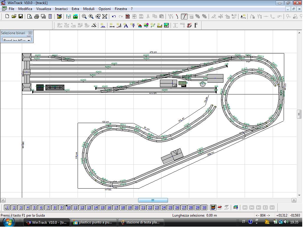

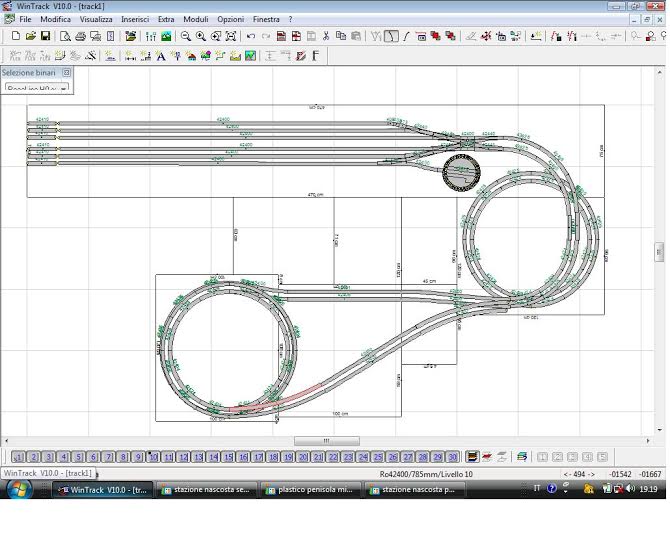

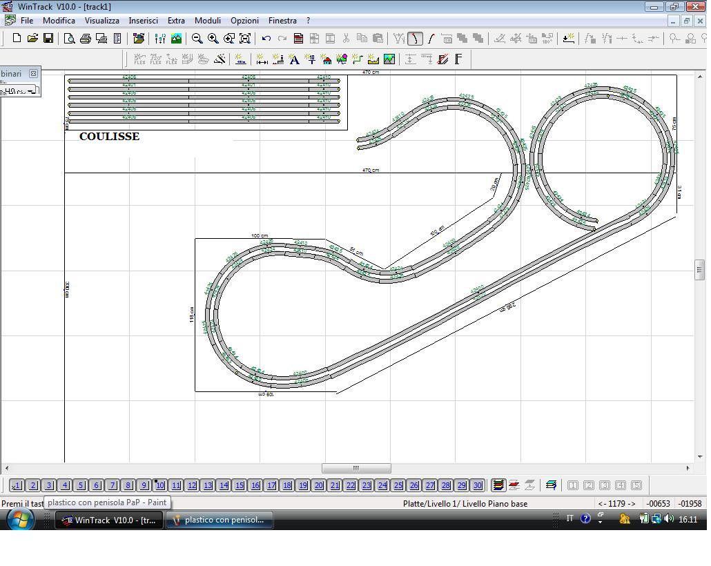

Eccomi nuovamente con l'ennesima modifica del progetto;questa spero definitiva.Valutando infatti Valutando infatti la disposizione della camera,ho capito che potevo permettermi un plastico punto a punto come il progetto precedente,ma con una nuova disposizione del plastico mi potevo permettere una stazione di testa più grande e una linea di parata di modeste dimensioni.Dunque,la stazione di testa è posta più in alto rispetto al resto del plastico a quota +24cm;essa non è comunque visibile dal lato ''passerella'' perchè quest'ultimo avrà un pannello/sfondo che non lascerà intravedere al di là di esso.Ambientazione ligure (zona passerella) ,linea Genova -La Spezia banalizzata a doppio binario,epoca V,VI ma anche passaggi di epoca IV.Allego le immagini:
Plastico visione completa:
156,64 KB
Stazione nascosta con coulisse:
130,11 KB
142 KB
Grazie per l'attenzione,

Scusa Andrea, ma se la coulisse ammette convogli lunghi al massimo 220cm (se non ho valutato male), dimensione ripresa dalla zona di parata tra i due tunnel, che senso ha piazzare nella stazione di testa binari lunghi 350 cm? Utilizza quel metro e mezzo per rendere più realistico il piano di stazione, inserendo quelle aste di manovra che non hai minimamente previsto ovvero potenziando il deposito locomotive.
Dovrestgi anche rivedere la zona merci: quei due binarioni lunghissimi in basso nella stazione sono di fatto ingestibili; prova ad immaginare quante manovre servirebbero per poterci portare dei carri ovvero svuotarli per comporre un convoglio altrove...
Riprendi lo schema che ti ho proposto in precedenza: con pochi adattamenti dovrebbe entrarci benissimo.

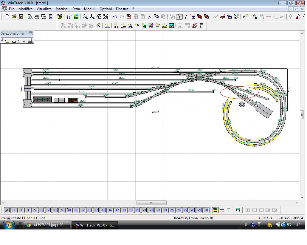

#34 Messaggio da e656pa »
Ah mi hai anticipato!!!Inizialmente non avevo capito;presumevo mi stessi dicendo la stazione del progetto di sopra e non quella della pagina precedente,poi ho realizzato ed ho progettato la stazione da te detta semplificandola un pò!Solo ora ho visto questo appena realizzato da te;ti posto anche la stazione che ho modificato io così mi puoi dire se può andare.Purtroppo ho la elicoidale che mi ostacola a fare il piano binari come hai appena fatto te e infatti,volevo chiederti se,nel mio progetto,può darmi fastidio, appunto.Ti allego l'immagine che come dici te,giustamente,vale più di mille parole! :smile:
121,45 KB
come si vede nell'immagine,lo spazio è ristretto proprio dall'elicoidale, che si immette sotto il piano stazione;il cerchio rosso sta a significare là dove si incrociano le due linee(quella che porta al deposito locomotive e quella della spirale dell'elicoidale).Spero che proprio lì,nel punto di incrocio (cerchio rosso),la elicoidale sia ''sceso'' di almeno 7,5cm,
cosicché da non creare problemi di passaggio con il piano superiore.
Che ne pensi?
Andrea Mangiapelo

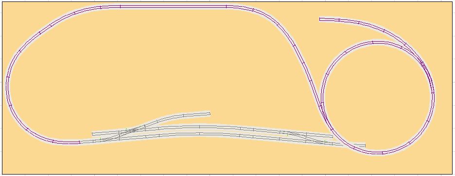

penso che, poiché il tratto tra la line di parata in vista e l'elicoidale corrisponde all'incirca ad una spira di quest'ultimo, se fai iniziare la discesa poco dopo l'inizio del tunnel in basso a destra dovresti guadagnare sufficiente spazio verticale per non avere alcun problema.
Il tuo schema di stazione va già meglio, ma le aste di manovra sono un po' troppo corte (anche nel mio hanno lo stesso difetto, ovviabile solo se si riposiziona l'elicoidale più in basso, ma non so se e' possibile)

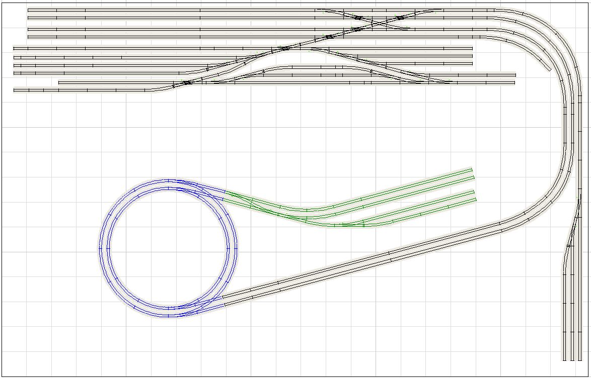

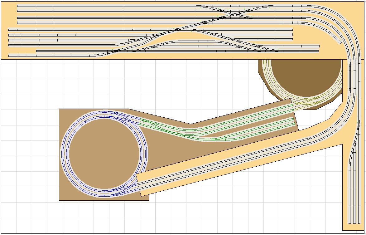

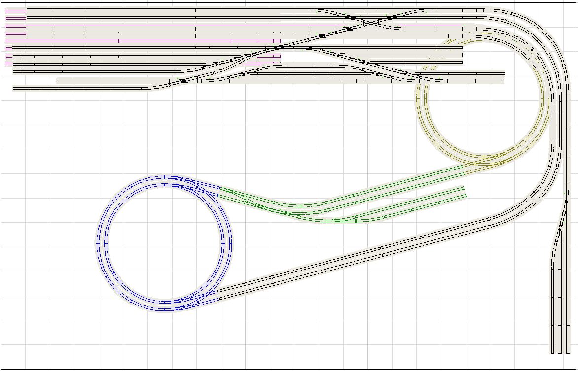

Arieccomi: i binari della coulisse stanno a 70 cm di altezza, quelli della intermedia ad 85 cm mentre quelli della stazione principale a 100 cm:
125,35 KB
154,27 KB
163,42 KB
131,9 KB
e con un abbozzo di base:
176,21 KB
139,11 KB

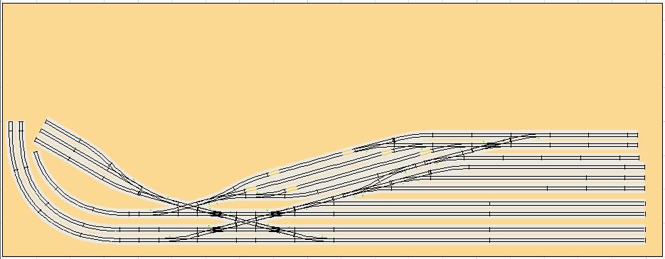

La stazione di testa è suddivisa in settori logici: in alto i quattro binari per traffico passeggeri, il quinto binario riceve i merci ed ha sotto di esso i binari di stazionamento, carico e scarico (configurabili a piacere); la "caramella" al centro accoglie le automotrici per il traffico locale mentre i quattro binari tronchi a destra sono il deposito locomotive.
L'asta di manovra è ora abbastanza lunga, ed in alto ho previsto un raccordo per un'industria (solo abbozzata) in basso a destra nella stanza (non è obbligatoria, ovviamente).
Il traffico locale finisce sui binari tronchi della stazione intermedia (binari in verde).
Le due spirali hanno un giro e mezzo circa, con pendenze medie intorno al 2,7%.
Buon divertimento...

Mi piace molto l'idea della stazione intermedia e soprattutto il piano binari della stazione.Per la stazione intermedia,devo vedere solo quanto spazio ho a disposizione, senza nulla togliere al paesaggio;infatti non penso di avere moltissima profondità per ospitare 4 binari,ma vedrò non appena metto il compensato.Per la stazione di testa non vorrei togliere l'elicoidale per il motivo che dicevo nel post precedente,ma mi è venuta un idea: ho ripreso il più possibile lo stesso tuo piano binari che mi hai fatto e l'ho ''invertito''
116,83 KB
Come vedi,prima la curva che portava alla stazione ''abbracciava'' tutto il piano binari,mentre spostando l'elicoidale ho messo i binari principali dall'altra parte,avendo così spazio sufficiente per le aste di manovra (è entrato tutto il tuo piano binari).Che ne pensi?
Andrea Mangiapelo

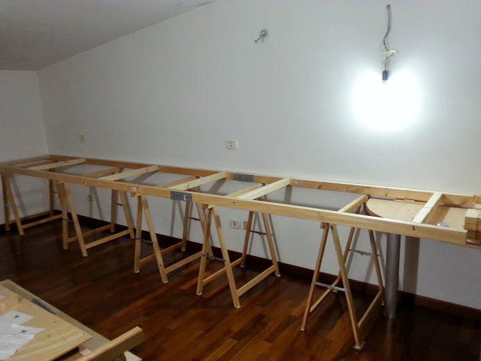

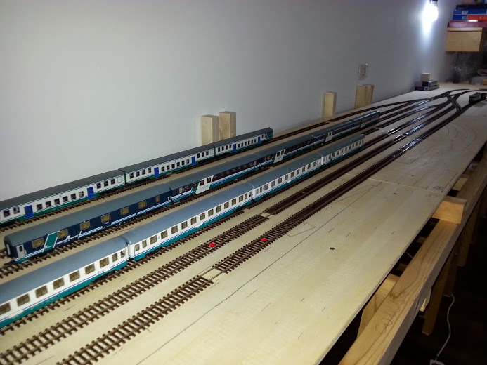

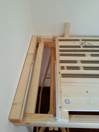

Salve a tutti di nuovo,
dopo alcuni mesi impossibilitato per problemi di salute,ho ripreso la costruzione.

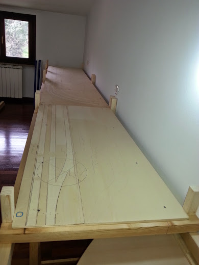

Prima modifica fatta nella stazione nascosta:ero partito con l'idea della coulisse ma poi ho capito che era un lavoro molto complicato e ho deciso così di realizzarla con i comuni deviatoi.
53,77 KB

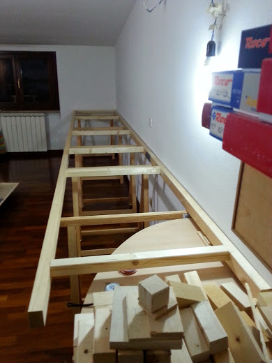

Passando alle cose pratiche,ho iniziato a montare la struttura,che ospiterà la stazione nascosta,i pannelli e ho installato i binari (non in maniera definitiva).Ho predisposto uno spazio per la coulisse per le sole locomotive ed oggi l'ho appena completata.
La struttura:
69,53 KB
50,13 KB
34,62 KB

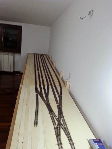

Stazione nascosta con i binari:
40,09 KB
La coulisse:
Lo spazio per essa:
42,36 KB
e la coulisse completa:
77,53 KB
70,89 KB
Infine la stazione nascosta con un pò di convogli:
98,25 KB
Andrea Mangiapelo

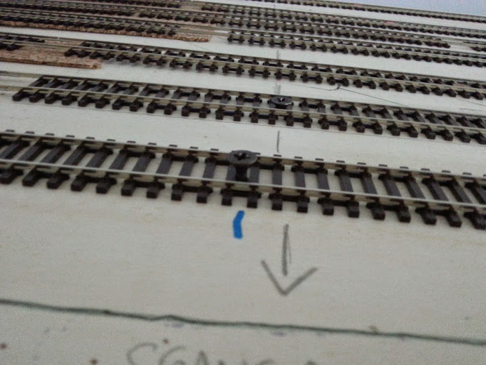

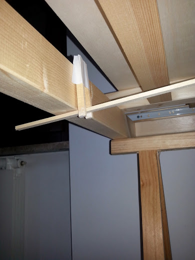

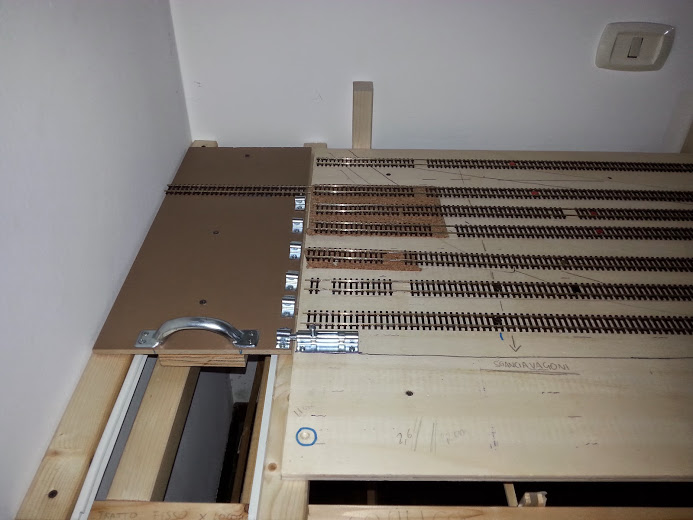

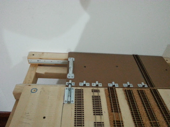

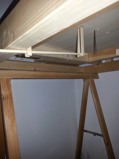

Vorrei farvi vedere inoltre come sto pensando di realizzare gli sgancia-vagoni nella stazione nascosta:
ho preso delle normali viti abbastanza lunghe,ho fatto un foro sul piano binari assicurandomi che il foro sia ben centrato tra le traversine del binario e le ho installate.
Questa la vite abbassata:
84 KB
Questa la vite alzata per sganciare i vagoni:
87,42 KB

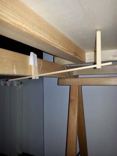

e questo il meccanismo manuale per far alzare la vite così che i vagoni si sgancino.Come si può vedere è un meccanismo a leve.Sto valutando(ormai domani) un metodo ancora più veloce per costruirlo.
40,12 KB
42,48 KB
33,38 KB
Che ne pensate?Io per questo sistema utilizzo i ganci corti roco,ma penso che vada bene anche per gli altri tipi.
Andrea Mangiapelo

#47 Messaggio da Egidio »
Bene. Hai escogitato davvero un buon meccanismo manuale. Saluti. Egidio. :cool:

Sono contento che vi possa piacere!
Confermo Valerio,ce ne andranno altri;in pratica una leva ogni binario/sgancia-vagone.Questa è stata una piccola prova,visto che si era fatto tardi,stando alle prese con la coulisse.Domani cercherò di farne più possibili e vi farò vedere.
