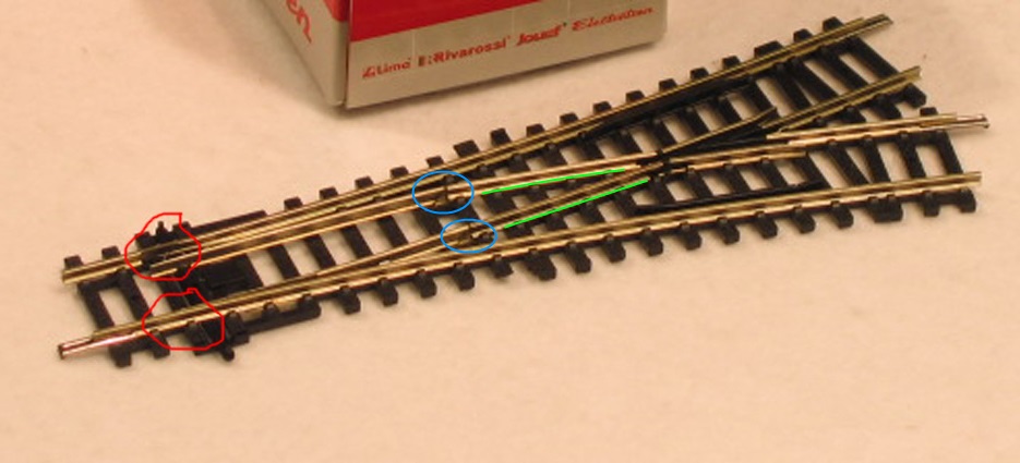

Ma come è finita? Siamo curiosi :grin: :grin:
Se non hai risolto, controlla dopo i punti in rosso indicati da Josef (dove gli aghi poggiano sul binario e "prendono la corrente") quelli in blu, perché se li è isolato, i tratti verdi non risulteranno alimentati

amici chiedo scusa....ero straconvinto di aver già risposto! :sad: :sad: :sad: :cool:
ho risolto proprio come diceva josef (e qualcun'altro), cioè ho messo due pezzi di filo di rame tra ago e rotaia sia sul ramo deviato che sul ramo corretto (poco prima del cuore)....e ha funzionato! Praticamente la motivazione era che gli aghi risultavano isolati....molto probabilmente non conducono bene senza "aiutino" elettrico.
grazie ancora a tutti!!
