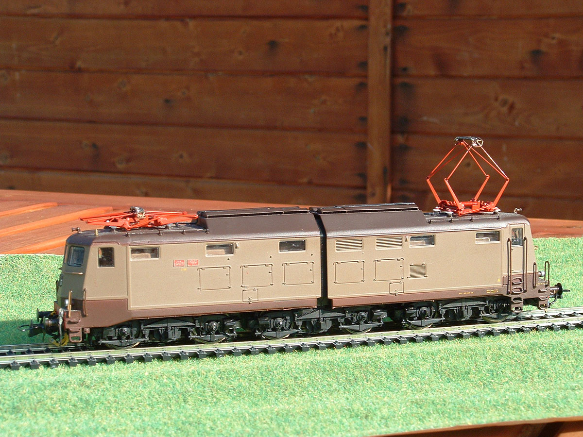

Stavo riflettendo su cosa ho elaborato circa 10 anni fa, e qualche lustro prima.
Mi trovai tra le mani una carrozzeria della E 645 Roco leggermente danneggiata, quindi la risistemai, e con pochi interventi, riusci' ad adattarla su di una meccanica di un E 646 Lima, realizzando cosi' la versione della E 645 prima serie ( che al tempo non la faceva nessuno )
Detto questo, comn la meccanica della E.636 esiste la possibilita' di realizzare la versione della E 645 001-005, o come ho fatto recentemente, con una meccanica della E 656 roco, ho applicato le casse della E 656 VI° serie.
