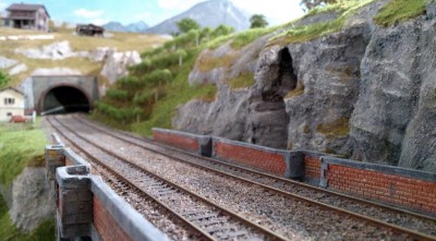

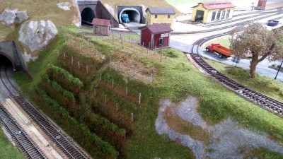

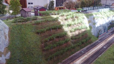

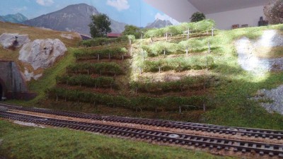

Nel frattempo vi aggiorno con il completamento della vigna
Due foto work in progress durante i lavori di innesto delle piante

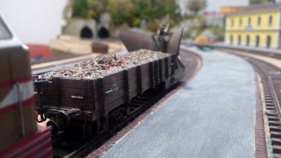

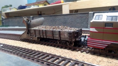

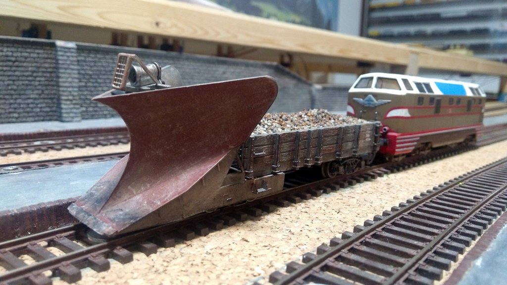

Andando avanti coi lavori ho riiniziato a stendere un po' di massicciata, di cui posterò poi i lavori e visto che deve ancora asciugare per bene oggi ho variato riprendendo in mano il mio carro spazzaneve portando a termine i lavori iniziati tempo fa
Una cosa che mi piaceva ottenere e credo di esserci riuscito è far intravedere le vecchie marcature USA, il carro è principalmente scenico, l'idea è quello di uno scarso utilizzo e l'accantonamento all'aperto per la maggior parte del tempo, di qui l'idea di una pesante invecchiamento.
Ho anche riparato il faro anteriore che ora funziona, avevo pensato di inserire un piccolo interruttore all'interno con la possibilità di accensione sottocassa, essendo il carro nato per l'analogico mentre io l'impianto digitale la luce rimane sempre accesa anche quando il carro è fuori servizio.

per il micro interruttore qui un esempio https://www.sol-expert-group.de/1-87-mo ... 48_85.html
Li trovi anche su ebay

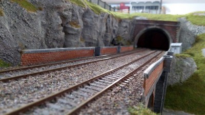

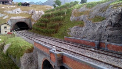

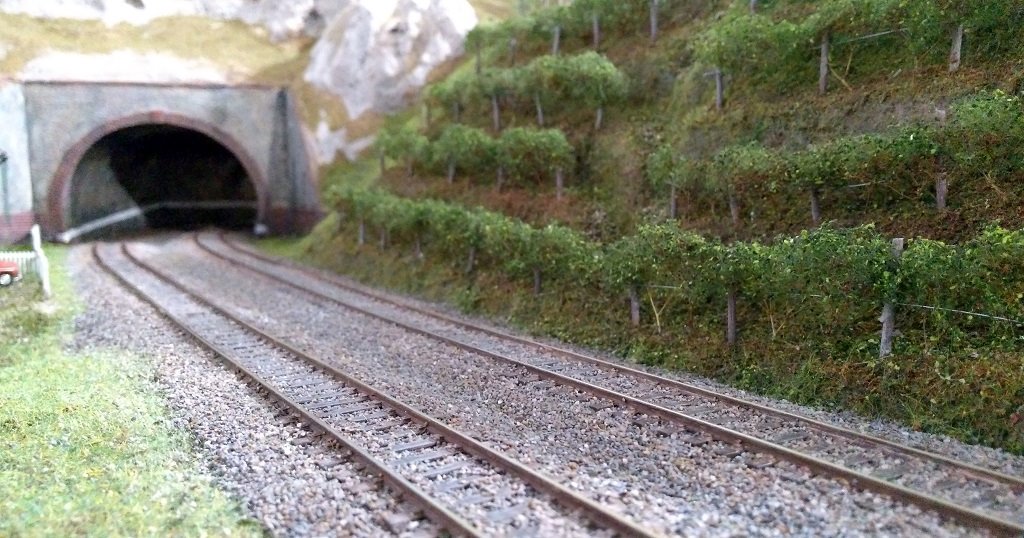

Alcune immagini work in progress E le foto a lavoro ultimato

Personalmente non avrei fatto l'ultimo filare, troppo vicino ai binari, le attività del vigneto sarebbero a rischio investimento e non conformi alle regole sulla sicurezza.
Non so se è un effetto ottico della foto, ma un millimetro in più di spessore sui muretti di protezione del ponte ci sarebbe stato bene.
- Messaggi: 15815
- Nome: Massimiliano
- Regione: Toscana
- Città: Capannori
Adolfo molto interessanti le tue osservazioni, Pensa che quando realizzai il ponte la mia prima preoccupazione era di rimanere con le misure in scala per questo feci i dovuti calcoli di riduzione con il reale, i corrimani del ponte furono realizzatati con Forex da 2mm per la parte a mattoncini, per le pietre sono state sovrapposte internamente ed esternamente strisce in cartoncino da 1mm(il cartoncino è ottimo per lavorarci sul momento, alla lunga però è più facile nel deteriorarsi, tornando indietro forse avrei usato il Forex) raggiungendo quindi in quei punti 4mm, il 2mm(circa 20cm al vero) lo ritenni la scelta migliore, sapere che sarei potuto andare anche 1mm in più è una buona cosa
L'ultimo filare è effettivamente un po' vicino, la cosa che aiuta è che non è sul solito livello dei binari ma comunque più in alto(2cm), alla fine un po' forzato ma ci può stare, a livello sicurezza l'operatore lavora sempre dalla parte interna

Però se un treno viaggiatori si ferma altezza vigneto, i viaggiatori fanno man bassa dell'uva.
Complimenti
