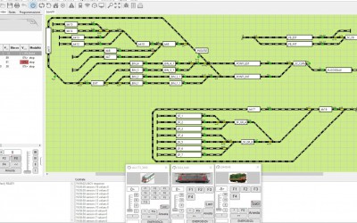

Rieccomi con un resoconto dello stato attuale:
digitalizzazione terminata, nuovi scambi posati, nuovi motori scambio, sezionamento tratti di linea per gestione computerizzata in corso.
Pannello tracciato:

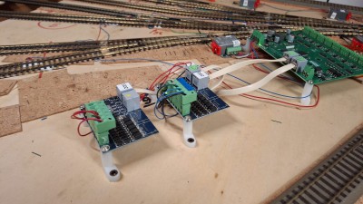

Moduli sensore (by Sircam):
Moduli posati e collegati:
sullo sfondo si vede anche il modulo di gestione scambi con feedback Loconet e gestione cuore scambi.

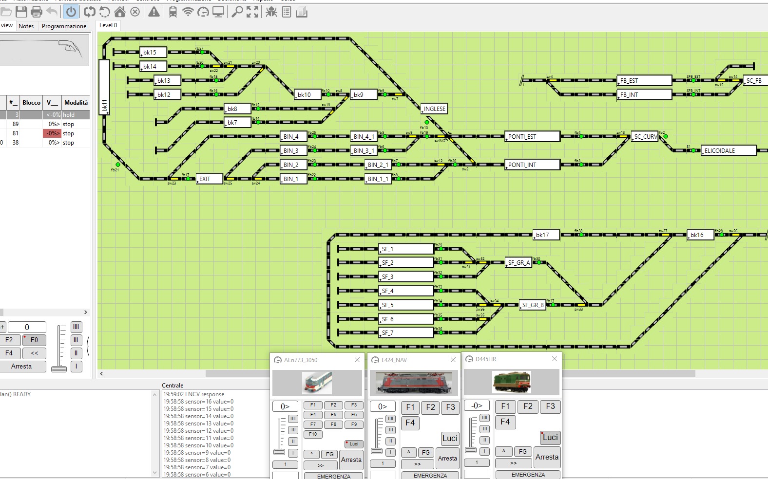

Il lavoro mi ha portato via tanto tempo. 1 mese di disoccupazione ha portato un boost di tempo libero . Finalmente vedo la luce nell'avventura Rocrail.
Ho capito molte cose e finalmente vedo qualcosa muoversi in autonomia.
Sono approdato alla programmazione degli itinerari, ma il bello verrà con la pianificazione.
I sensori sono quasi tutti posati: ho impiegato in totale (8modulix5uscite)=40 sezioni ed altrettante uscite sensore via Loconet.
Molta soddisfazione una volta comprese le interazioni di base tra blocchi e itinerari.
NON è facile ma ce le si può fare.
Seguiranno le raffinatezza (start e stop in scioltezza, segnaletica eccetera).
