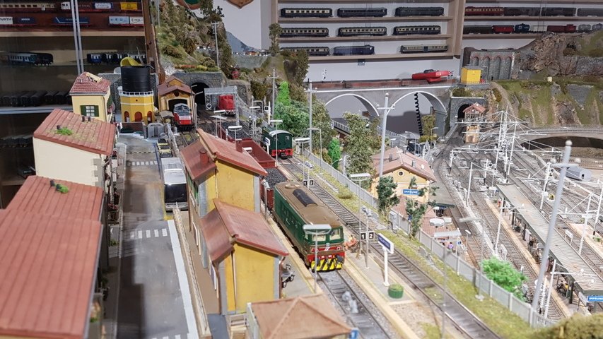

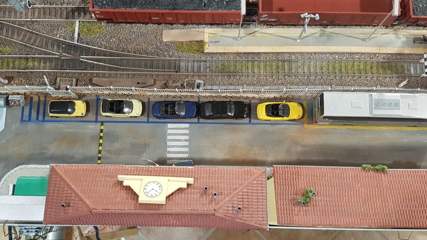

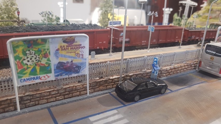

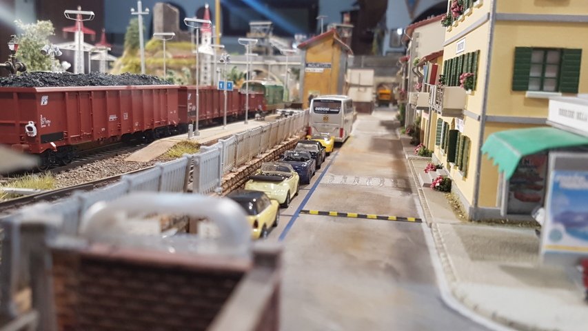

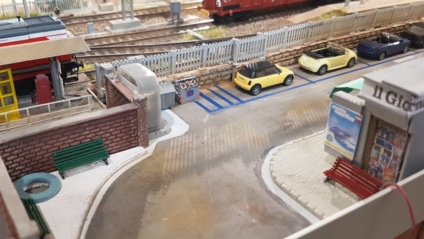

Carissimi Amici buonasera.
E' veramente da tanto tempo che non inserisco qualcosa sul forum ma problematiche di vario genere mi hanno impedito materialmente di potermi dedicare a postare gli aggiornamenti sui lavori del plastico. Devo dire che i lavori sono andati a rilento, almeno rispettoa quanto mi ero prefissato.
Tra le altre cose sono intervenuti anche dei lavori strutturali alla taverna, dove è collocato il plastico. In pratica è stato buttato giù un tramezzo che divideva il salone e la stanza del plastico. Ciò ha permesso di dare spazio al plastico e migliorare l'aspetto defintivo di tutta la zona, ma ha avuto come conseguenza uno stop considerevole sui tempi di realizzazione del plastico. Basti pensare che da quando è iniziato "l'impacchettamento" del plastico e la sua rimessa in funzione sono passati ben circa 3 mesi!

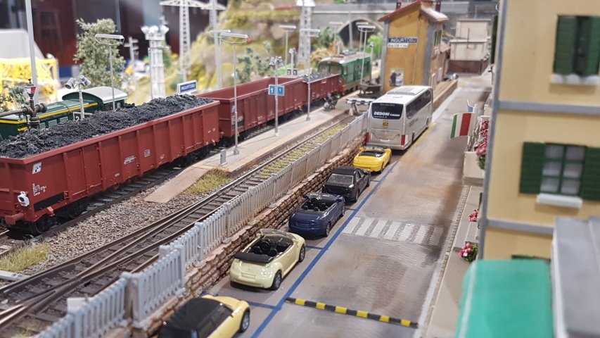

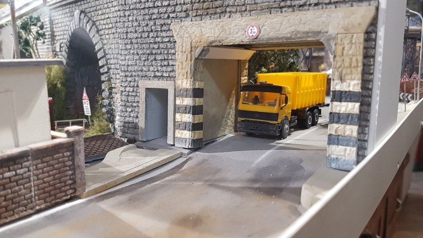

I lavori si sono incentrati principalmente sul paese annesso al complesso minerario. Una strada principale sul retro della stazione su cui si affacciano un albergo, il comune, e alcuni strutture commerciali. Gli edifici mancano della parte posteriore essendo adibiti a sfondo.
nella parte finale della strda è stata ricavata una piccola zona retrostante al rimessa ferroviaria dove è stato collocato il serbatoio dell'acqua, una casetta di servizio ed il serbatoio per il rifornimento del gasolio, sia per trazione su gomma che per le locomotive.
Come di consueto le modifiche e le autocostruzioni hanno preso molto tempo, ma in fondo è il divertimento maggiore quello di migliorare e modificare le strutture.
Al momento, la strada del paese è praticamente finita. Mancano giusto i cartelli stradali e qualche piccolo paticolare di abbellimento. La zona restrostante la rimessa, invece, ha la torre dell'acqua ed il serbatoio del gasolio terminati a meno della cartellonistica di sicurezza e di divieto. E' in corso di approntamento tutta una serie di materiali da sistemare su scaffalatuire per ambientare il meglio possibile la zona.
Ma ora un po' di foto. Visto il tanto tempo forse sarò costretto a divider l'aggiornamento in due o più parti.

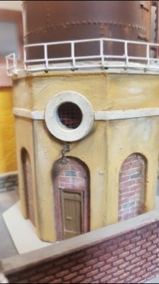

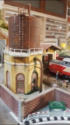

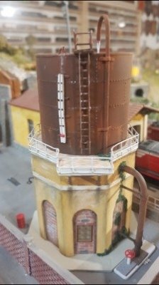

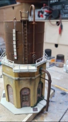

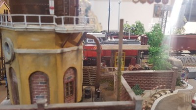

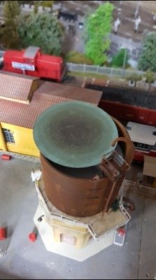

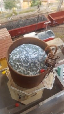

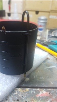

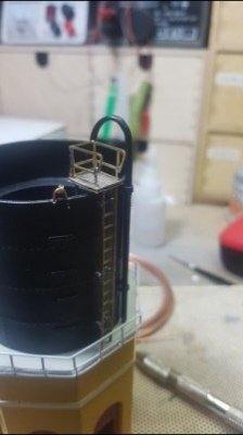

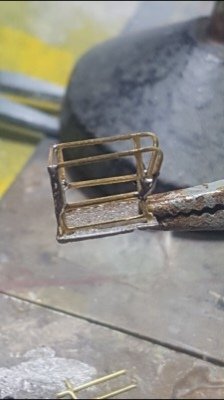

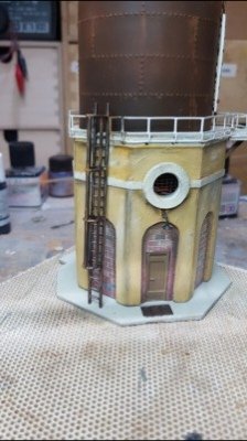

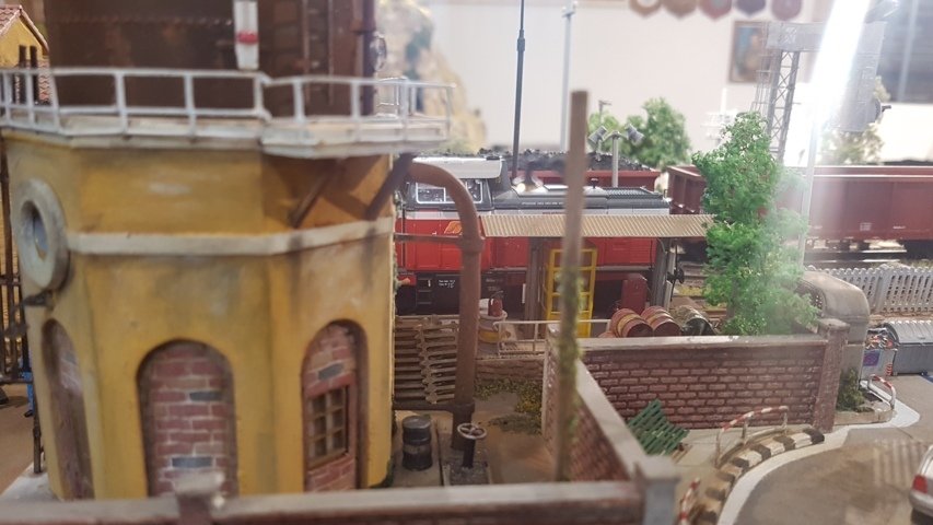

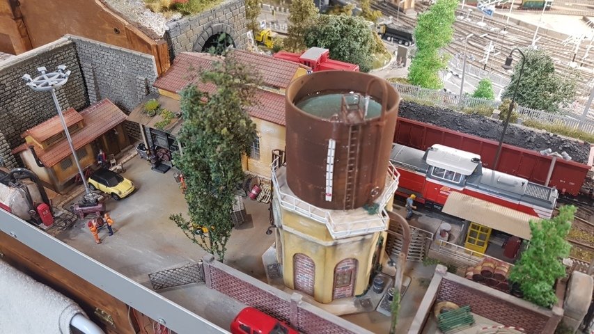

Carissimi Amici miei, ecco la seconda parte. Si tratta del serbatoio dell'acqua. Il kit iniziale è di origine commerciale ma vi sono state fatte alcune modifiche e varianti quali, la balaustra al terrazzo, la scaletta di'ispezione per il serbatotio, il tubo di scita dell'acqua, il getto d'acqua nel serbatotio, la luce all'ingresso della struttura, i tombini in fotoincisione, i volantini di chiusura delle condutture, etc.

#1053 Messaggio da adobel55 »
Belle foto.
Lavoro minuzioso e realistico.
Bravó

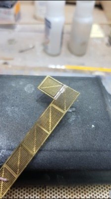

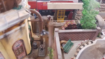

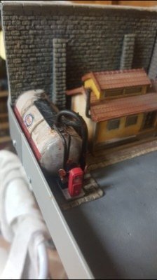

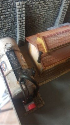

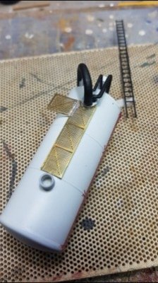

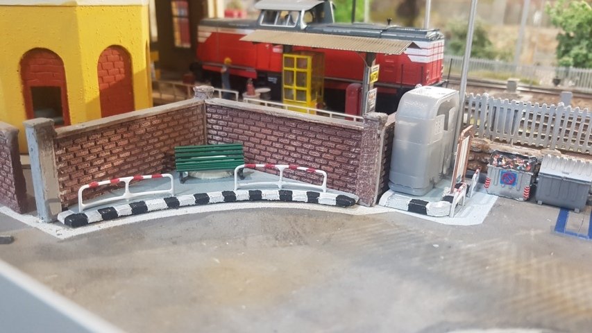

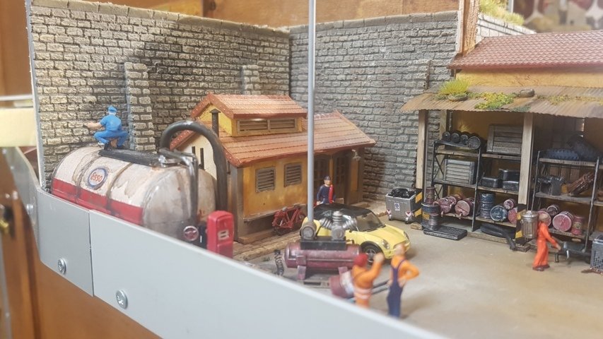

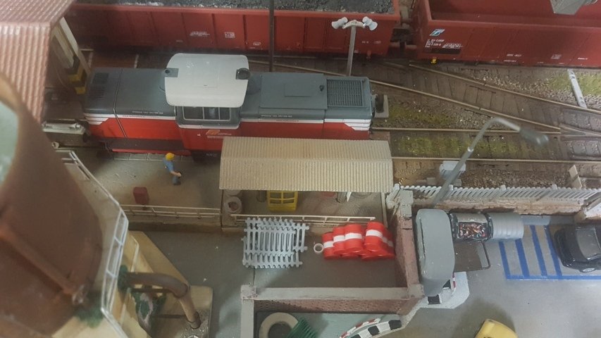

cCarissimi Amici, ecco il terzo ed ultimo aggiornamento. Quello relativo al serbatoio del gasolio.
IIl serbatoti è un vecchio avanzo di un kit. Ha subito notevoli adeguamenti. Inserimento del tubo di mandata per il vicino deposito carburanti delle locomotive, i volantini di chiusura dei vari tubi, il tappo con il bocchettone per il rifornimento della cisterna stessa, la griglia in fotoincisione con relativa scala per l'accesso al bocchettone per il rifornimento, il vetroper la colonnina di rifornimento fatto con il synthoglass. A tutto ciò si aggiunge un adeguaot e spinto invecchiamento.

#1055 Messaggio da Egidio »
Ben fatto e sempre un bel vedere i tuoi lavori Gianluca. Ottimo lavoro svolto in maniera giudiziosa e minuziosa. Saluti. Egidio. [51]

Già apprezzato in chat ti rinnovo volentieri anche qui i più sinceri complimenti, un lavoro fantastico :D
Bellissima la realizzazione della torre idrica e il serbatoio, mi piace un sacco l'inquadratura della strada con la stazione a sinistra e il borgo sulla destra, veramente realistica :D

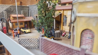

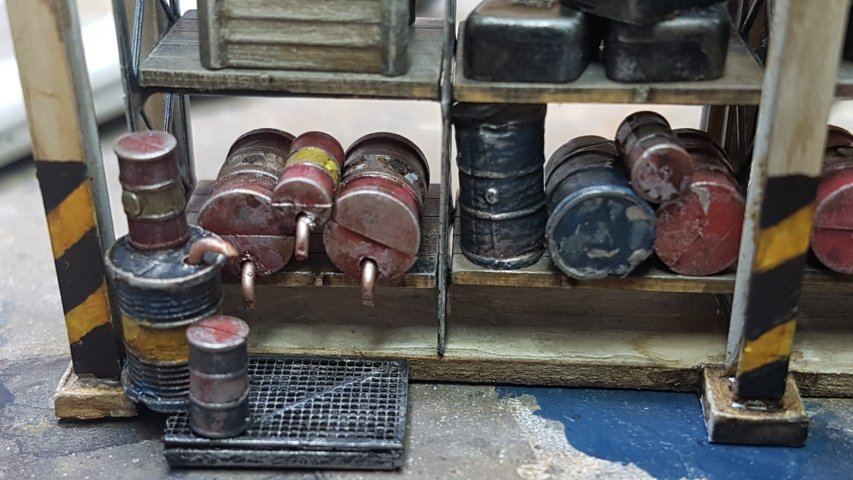

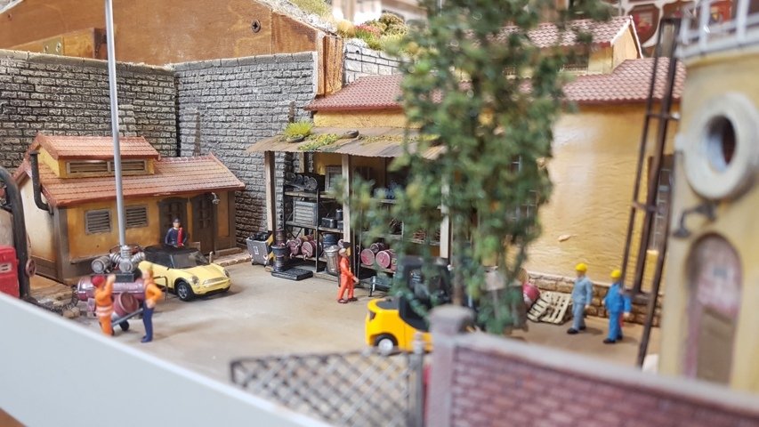

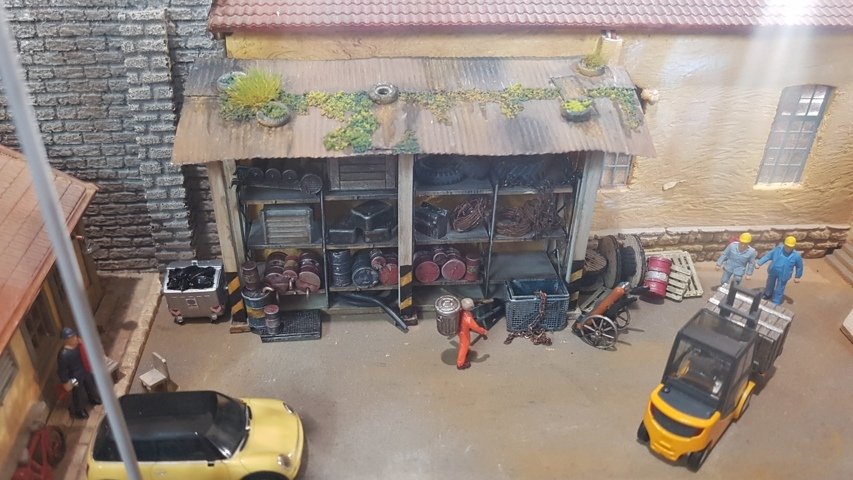

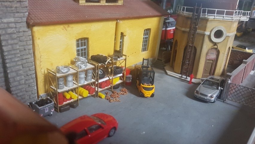

Carissimi Amici , buona domenica a tuTTi.

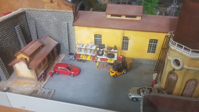

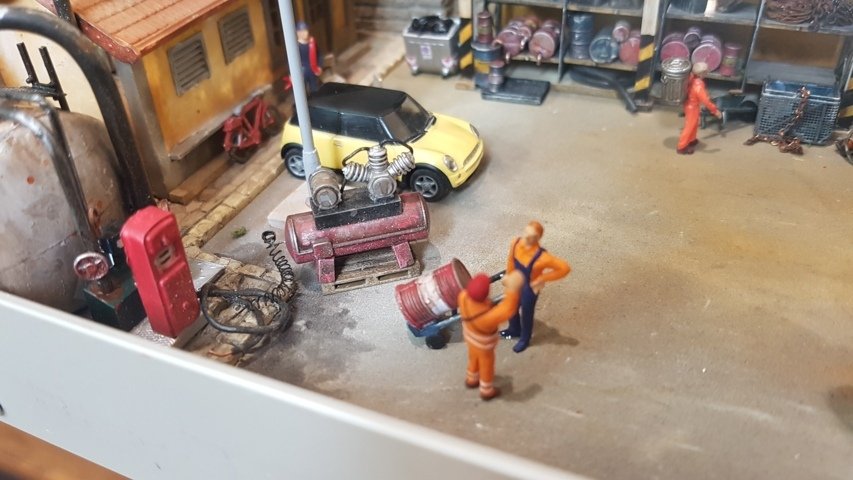

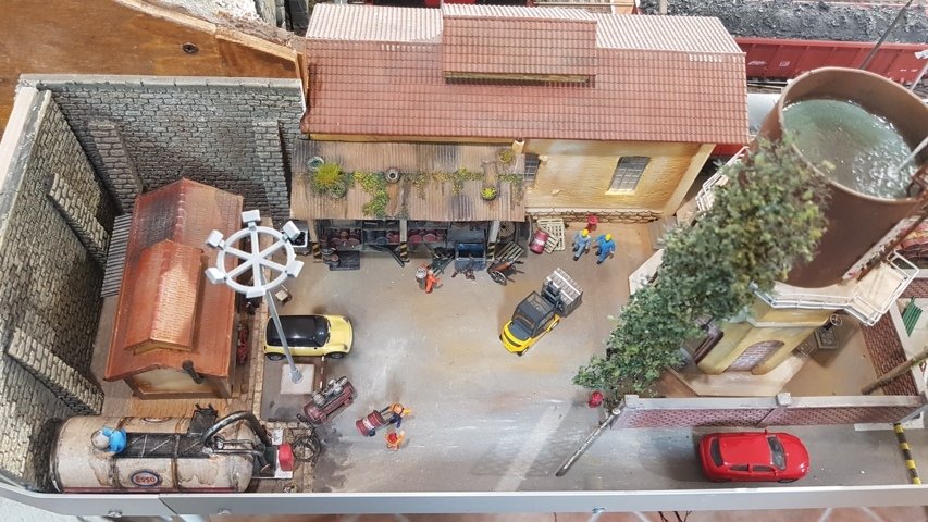

Dopo un po' di tempo di assenza eccomi qua a postare alcuni aggiornamenti relativi al retro deposito locomotive della stazione di Ingurtosu.
Il lavoro si può dire terminato al 90%, mancano veramente piccolissimi particolari ed il collegamento elettrico di tutti gli elementi di illuminazione inseriti nella scenettta.

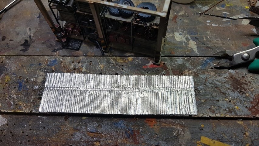

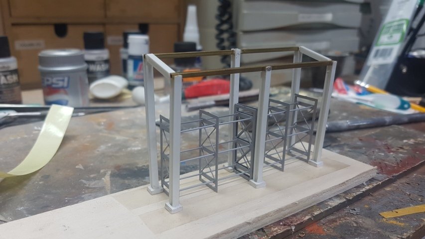

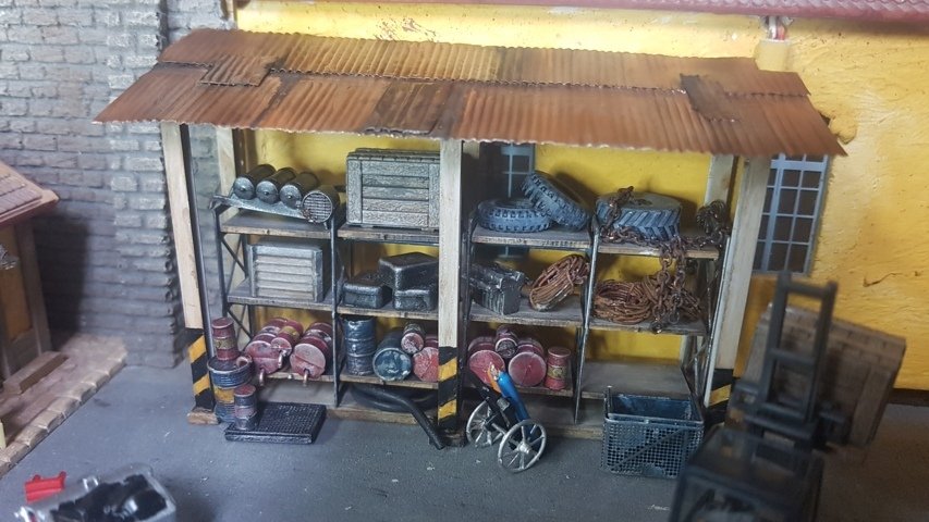

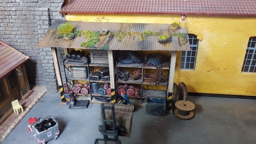

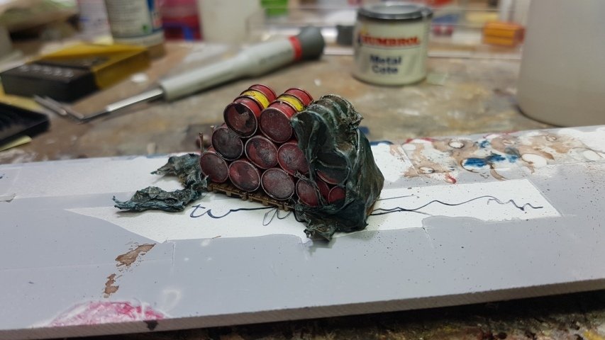

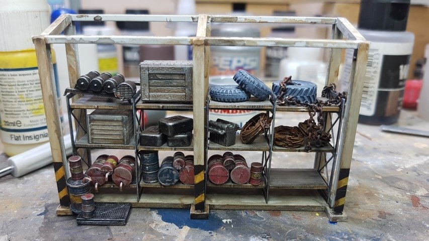

Partiamo con alcune info sulla realizzazione della scaffalatura sotto la tettoia, elemento che ha preso un bel po' di tempo per la sua realizzazione, per il 99% avvenuta in autocostruzione. L'unico elemento di derivazione copmmerciale sono le fotoincisioni della scaffalatura. E' costituita da laterali in fotoincisione e i tubi portanti sono in rame. Il tutto è stato saldato a stagno per dare rigidità e stabilità alla struttura. I ripiani sono in cartoncino inciso e tagliato a laser, sistemati in loco con colla cianoacrilica.
La struttura, invece, è stata realizzata con profilati ad "H" di Evergreen mentre i due travoni sommitali con due profilati in ottone a sezione quadrata. Questo per dare rigidità alla struttura. La copertura, invece, è in foglio di stagno opportunamente modellato su di una dima realizzata in cartoncino e spaghetti del n.3.
La colorazione è stat affettuata con coloiri acrilici ad aerografo e l'invecchiamento è stato realizzato con la tecnica del pennello asciutto con l'aggiunta di polveri colorate per conferire una patina finale più credibile togliendo quell'aspetto traslucido che a volte potrebbe rimanere.

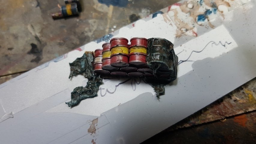

I materiali inseriti nella scaffalatura sono di origine commerciale, alcuni con l'aggiunta di piccole modifche quali tubi di travaso, la griglia per il contenimento degli oli sotto i fusti, ecc.
Alla fine, l'aggiunta dei personaggi per dare vita e movimento alla scena. i personaggi sono Preiser e Faller.
Gli alberi sono autocostruiti con piccoli pezzi di teloxis aristata opportunamente colorata e con aggiunta di foglioline sintetiche.
Ma ora un po' di foto ed aspettando i Vs graditissimi commenti, critiche e suggerimenti Vi saluto cordialemente
Gian Luca "Littlejohn"

Ma come fate ad essere così bravi e a realizzare simili capolavori!!!!!
Che invidia!!!
