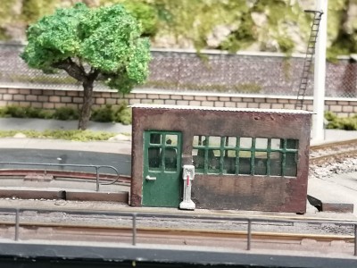

Eh come se l'ho apprezzato !! Una curiosita' Antonio, questa piattaforma e' auto-costruita o un prodotto commerciale ?
Saluti. Egidio. [51]

La piattaforma girevole modificata
Buonasera Egidio, scusami se ti rispondo in ritardo.

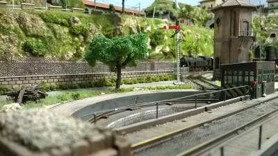

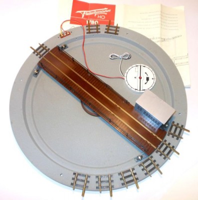

La piattaforma girevole del plastico , era in realtà la “fleischmann” della figura “1”,
una piattaforma delle ferrovie tedesche di diversi anni fa comprata quando ero molto, molto, giovane .

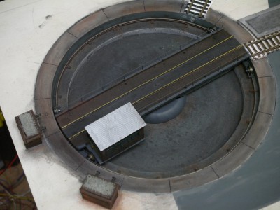

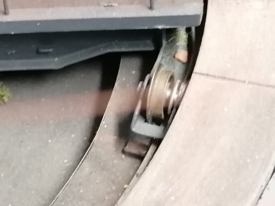

Non mi piaceva molto, …..non aveva nulla di italiano. Certo posso dire di aver creato nulla di speciale ma ho cercato di renderla un po' più “nostra” ….. (boh!). L' ho accorciata tagliando il ponte a metà, ho aggiunto ruote ferroviarie alle estremità, fig.2 e 6b

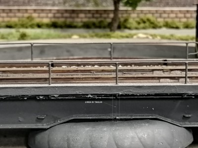

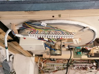

ho rifatto totalmente il catino di cemento inferiore in compensato da 3 mm, completo di rotaia circolare e l'ho la rimotorizzata con un motore di un timer per “lavatrice” a 220 volt. (Foto “3”). (Foto"4")
La piattaforma gira solo in un verso, ma non mi dispiace.
Piattaforme italiane con cabina di controllo …..credo siano poche,...... E va bene, ho riprodotto uno di quei prototipi! (Foto5)
Ho aggiunto un segnale ad “ala” in uscita/entrata, autocostruito ed elettricamente funzionante, e l'ho messa in servizio sulla zona vapore del plastico.(Foto6b)
Questi lavori , alla fine, anche se cambiano l'aspetto totale dei manufatti da noi acquistati ,(che forse potrebbero, in assoluto avere più valore pecuniario), sono quelli che poi danno più soddisfazione al modellista che li realizza.... io voglio giocare , e se gioco con un giocattolo realizzato da me sono più contento, perchè mi sono misurato con le "mie" capacità creative, anche a prescindere dai risultati.......
Saluti , Antonio.

Grazie tante per le spiegazioni caro Antonio. Mi torneranno utili allor quando anche sul mio nascente plastico,
dovro' sistemare una piattaforma. E' una delle priorita' che mi sono imposto.....data la bellezza di questo ausilio ferroviario.
