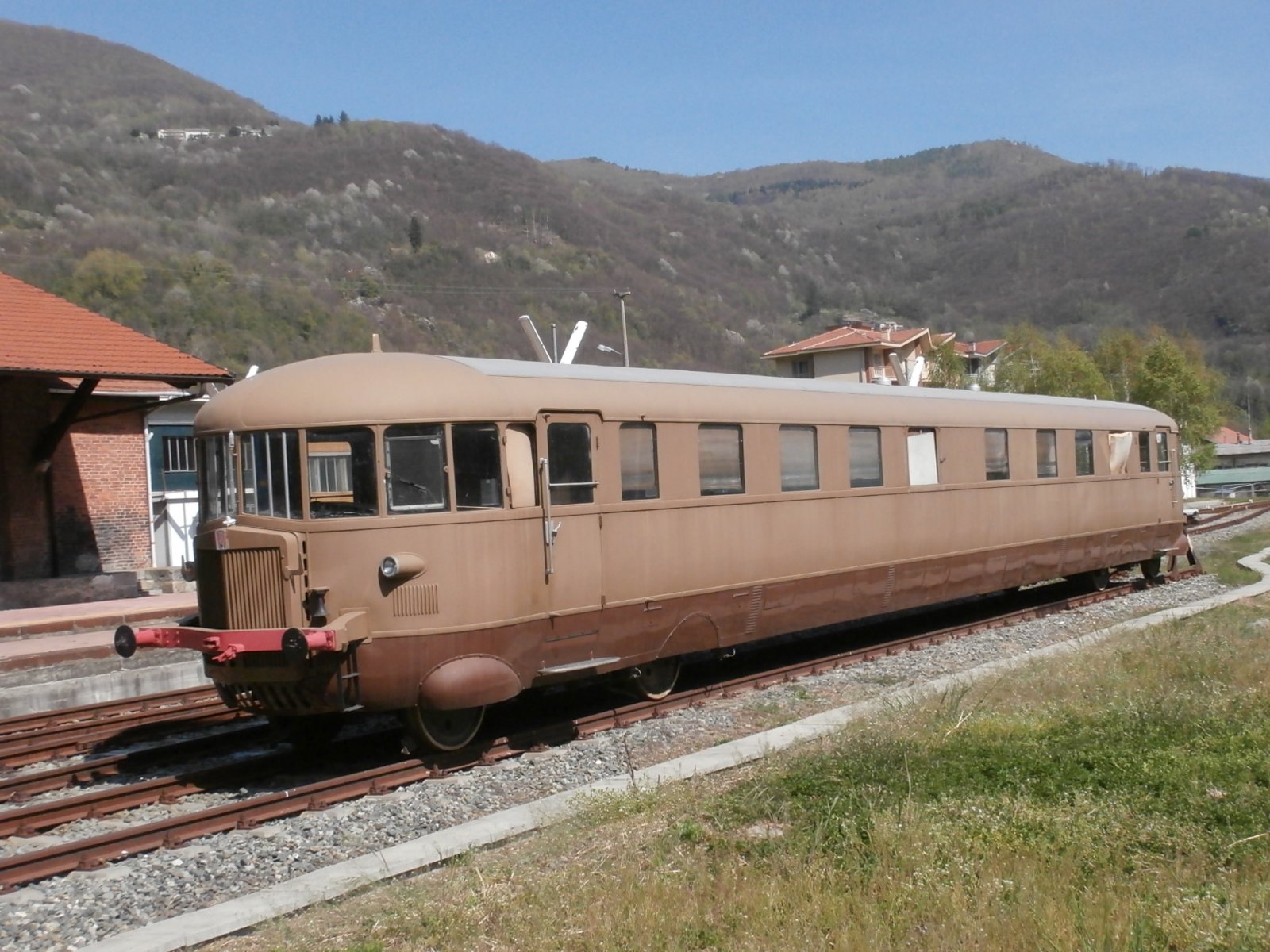

Non so se possa esserti utile ma qui i fanali si vedono bene
.... io comunque li farei da 1,5 :wink:

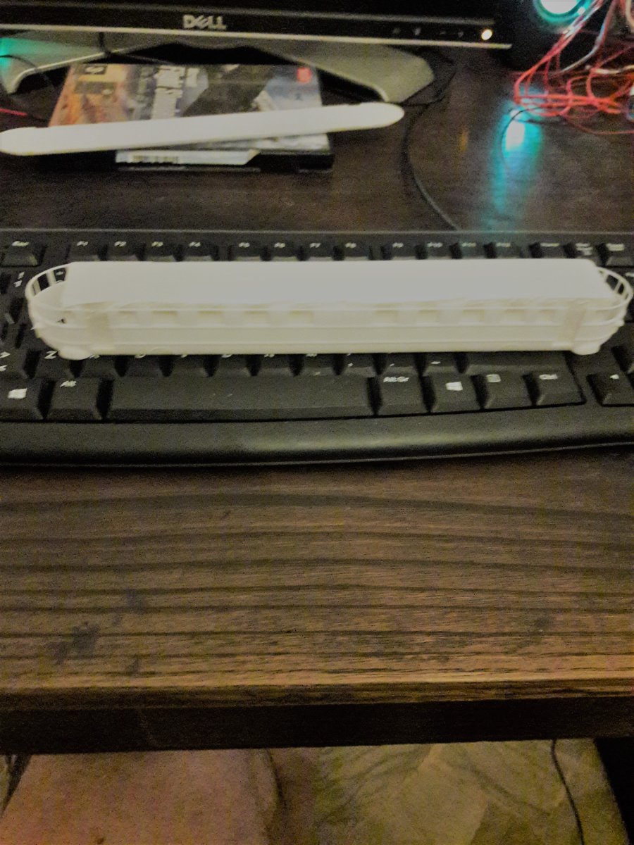

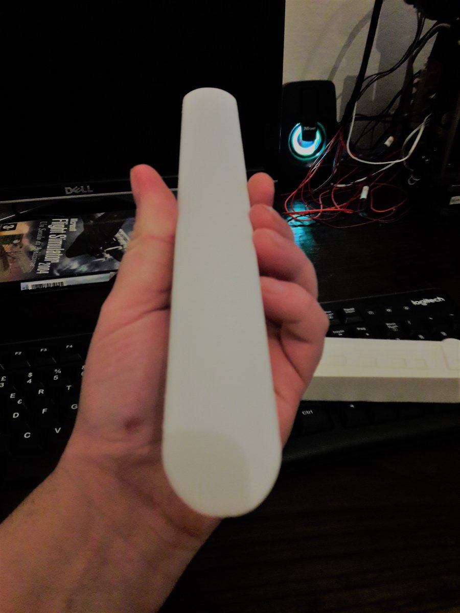

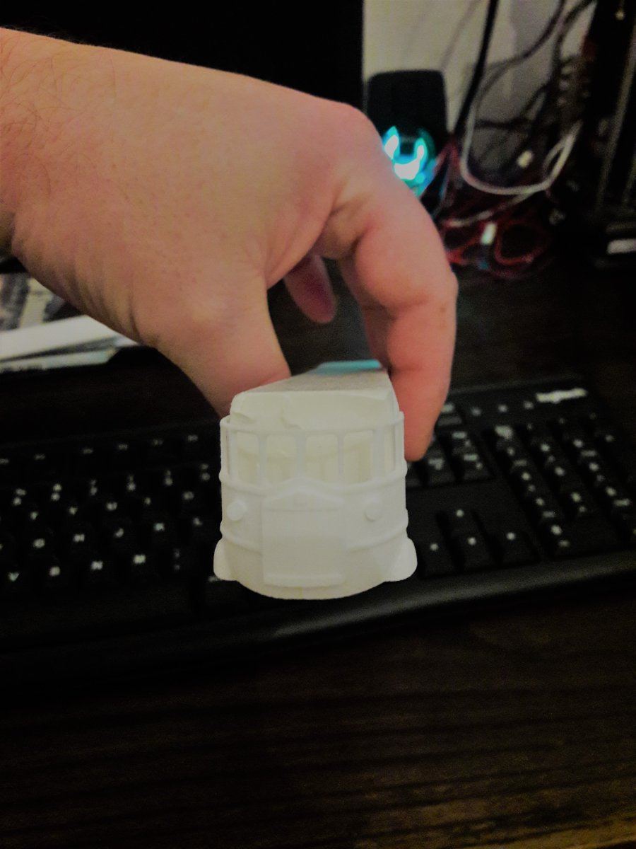

buon giorno a tutti
ieri mi è arrivata la cassa ed il tetto freschi di stampa ma devo dire che non sono per nulla soddisfatto per via della superficie troppo rugosa.speravo fosse meglio. comunque i dettagli si vedono e questo non è poco.ma ripeto è molto lontana da quello che voglio.
posto foto spero si riesca vedere bene.
buona giornata.

Re: A.L.N 40 Ho dal progetto alla stampa
#36 Messaggio da FrancoV »
In effetti non si vede granché .... comunque, tornando un attimo ai fanali, ho trovato una foto dell Aln 56 FCE da cui, facendo due calcoli "nasometrici" il diametro dei fanali è circa 15 cm :-)

purtroppo la fotocamera del cell è quello che è quindi non si può' pretendere troppo,anzi e già grassa che faccia foto. comunque avendo la cassa ed il tetto sotto mano si vede subito che non è liscio come dovrebbe essere....... il dettaglio è ok il resto NO!.
La fortuna e che essendo sbagliata nelle dimensioni la cassa ed il tetto(263,56mm X 30,42mm)devo rifarle e visto i risultati mi devo avvalere di un altro servizio di stampa.
tornando ai fanali quindi in scala Ho sarebbero 1,7 mm direi che e in linea quanto detto fin'ora. quindi il foro deve essere 1 o 1,5 mm

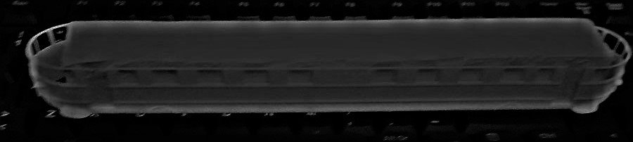

Ho corretto le foto, sperando che si veda qualcosa di più!!

grazie Criss la frontale rende mentre la laterale no ma si intuisce.
