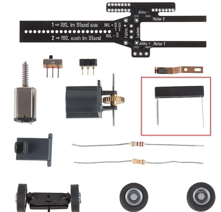

grazie mille per le risposte, il reed è quello nero che si vede sotto (cerchiato in rosso)?

Si esatto, qui quelli sfusi con differenti lunghezze https://www.faller.de/App/WebObjects/XS ... .0.1.1.0.0

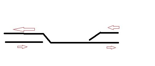

La zampa di gallina sarebbe la tecnica di porre dopo la giunzione più fili che confluiscono in uno?
Metto un bruttissimo schemino (in giallo i moduli, in nero il filo metallico):
Pensa che mi ero immaginato un qualcosa di simile, ma per altri scopi. Pensavo di farlo in un tratto a senso unico, in questo modo:
senso unico.jpg (4.91 KiB) Visto 5304 volte
a questo punto penso possa funzionare... che ne dite?
Grazie e ciao
esatto la zampa di gallina dove ci sono giunzioni di moduli o attraversamenti dei binari ci ha salvato da brutte figure [101]
nell'altro schema dovrebbe funzionare ma se i mezzi non vanno troppo veloci altrimenti hai molte probabilità che svii
