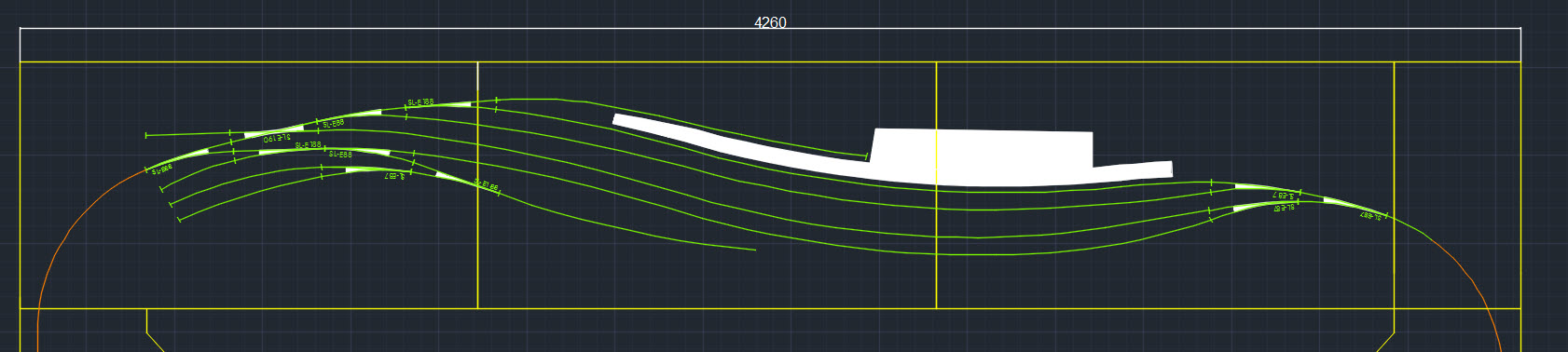

ovviamente puoi venire quando vuoi, anche per avere uno scambio di idee più ravvicinato.
come già ti ho detto, il progetto lo rivedrei completamente, scegliendo come punto di partenza la geometria dei binari. In commercio abbiamo deviatoi con angoli più realistici, ma il mio consiglio è l'autocostruzione. sulla base delle misure dei deviatoi autocostruiti (ci sono molti templates anche sul mio sito) ricostruirei il piano di stazione, lo spazio è abbondante e allettante.
qui sotto ti allego un esempio di stazione in curva realizzata su dimensioni totali molto meno abbondanti. Il binario più corto misura 200 cm utili
