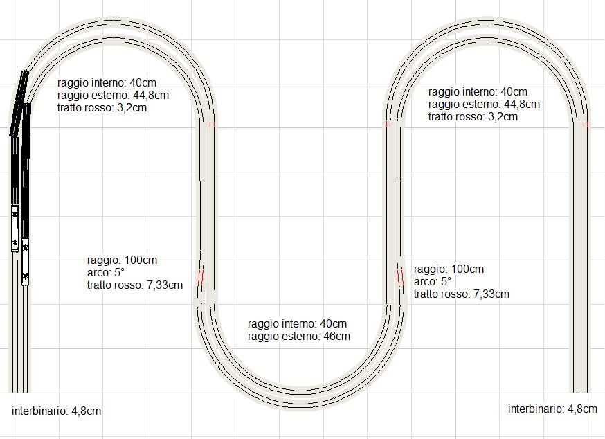

#13 Messaggio da gian paolo cardelli »
Eccoti due alternative: nulla ti vieta infatti di implementare la soluzione in basso al centro anche per le due curve in alto.
In entrambi i casi, come si vede dalle immagini delle carrozze in scala esatta poste sul punto critico di inizio curva in alto a sinistra, non c'è pericolo di collisioni.
Se scegli la prima soluzione ti consiglio comunque di fare qualche prova con i tratti rossi anche un po' più lunghi: il software puo' sempre fare qualche brutto scherzo...
