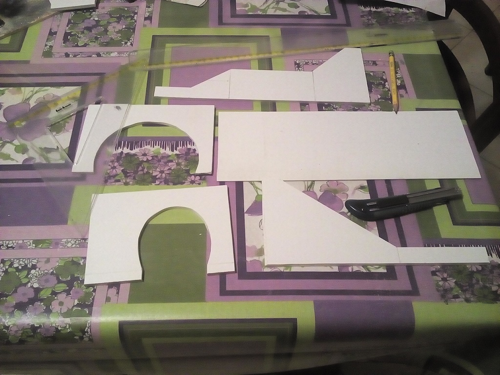

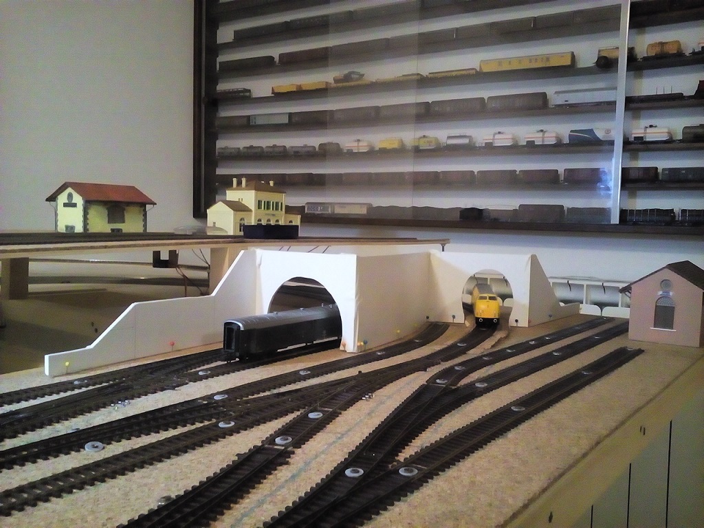

Il mio primo obbiettivo è realizzarmi tutti portali che saranno sul plastico, al momento mi sto concentrando, visto che avevo realizzato quello a sinistra della stazione principale, su quello di destra, i lavori sono solo all'inizio ma dalle foto che seguono si dovrebbe avere già un'idea di come sarà il risultato d'insieme :cool:

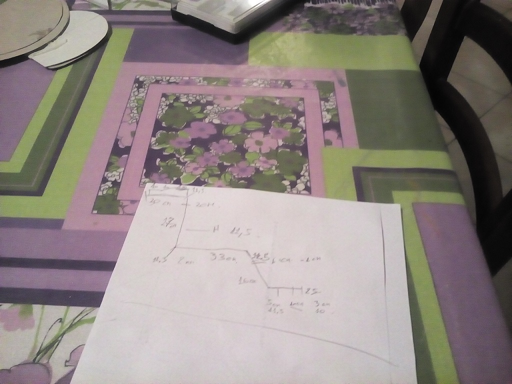

Per prima cosa ho preso un po' di misure sul plastico appuntandomi tutto su un pezzo di carta
290,69 KB

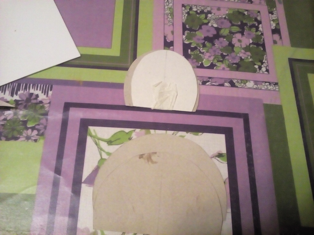

Mi sono quindi realizzato un paio di dime, una per i portali singoli e una per quelli doppi, quelle realizzate in precedenza non andavano bene, mi serviranno per le volte e le cornici
273,89 KB
Riportate le misure sul Forex, ritagliati i vari pezzi e fatta un assemblaggio di prova per vedere che tutto tornasse e l'effetto che farà una volta finito
316,54 KB
336,52 KB
L'idea visiva mi piace, i prossimi passi saranno l'incisione di tutti vari pezzi, la realizzazione delle volte interne, delle varie cornici... insomma il lavoro non manca :grin:

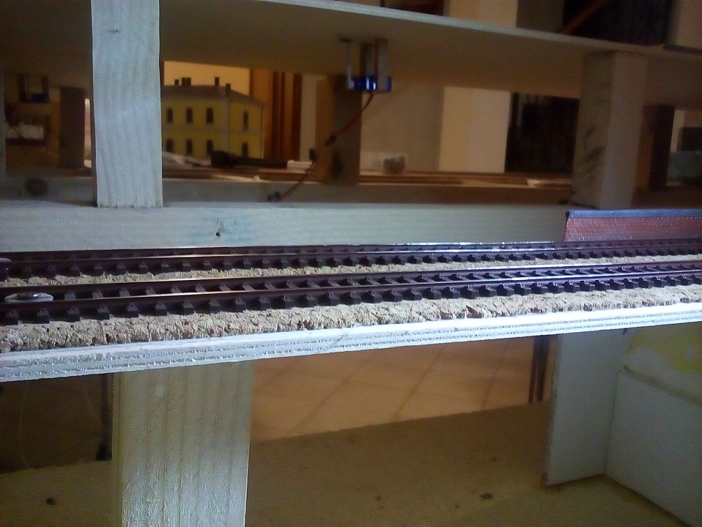

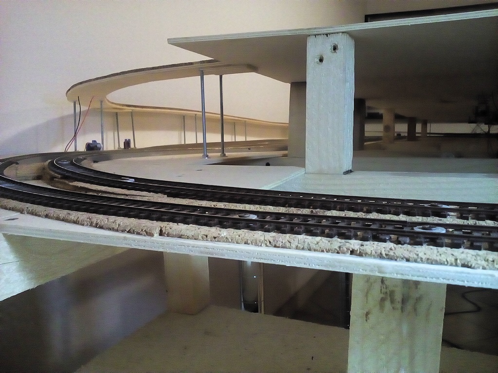

Altro lavoro che ho iniziato e porto avanti con calma è la colorazione delle rotaie per togliere l'effetto lucido e dare al binario un maggior realismo, è un lavoro che richiede precisione e parecchio tempo quindi si fa un po' alla volta ma il risultato appaga in pieno il tempo che gli si dedica, consiglio di fare questo trattamento prima di stendere il ballast, dopo risulta molto più complesso, per la colorazione ho utilizzato l'ombra di Siena bruciata già collaudata sul mio diorama dopo che avevo visto Andrea, il quale l'aveva già utilizzata sulla sua "Valle Incantata" con ottimi risultati di realismo che posso confermare, al momento ho trattato il tratto a doppio binario della linea di parata :wink:
