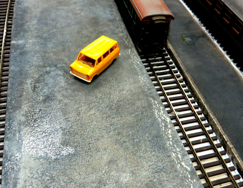

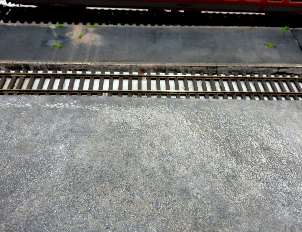

Con il Depron da 3mm ho invece preparato i pezzi di asfalto carrabile.
321,78 KB
230,88 KB
270,06 KB

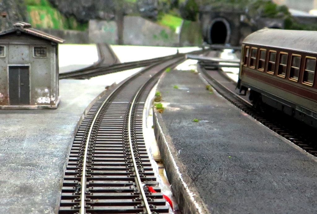

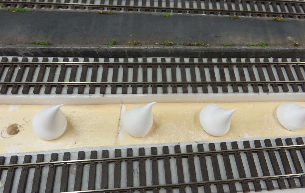

Marco, in sintesi ho disegnato sul depron (sul quale poggiano i binari) le banchine seguendo semplicemente i binari, poi ho tagliato e tolto la sezione di depron creando una fossa. Il depron tolto ha funto da dima per il disegno delle banchine che ho poi calzato sulla fossa lasciata tra i binari.
Nella foto puoi notare la fossa aperta e il silicone che ho usato per l'incollaggio del marciapiede. La dima non è altro che la parte mancante.
Ma il suggerimento di Egidio credo sia migliore soprattutto se non hai una base in depron ;)
