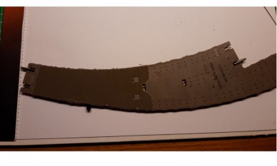

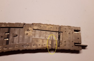

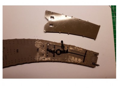

Iniziamo con il vedere il sotto del deviatoio che presenta una placca metallica
che andrà tolta aprendo le linguette chiuse sulla massicciata
Una volta asportata la placca metallica si presentano i meccanismi del deviatoio; attenzione che c'è un piccolissima molla a V che spesso salta via inosservata e serve a garantire i contatti elettrici in caso di deviatoio "pensante" (vedasi istruzioni Fleischmann per chi non sa cosa voglia dire).

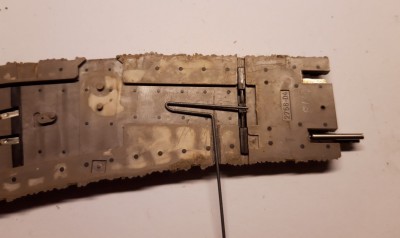

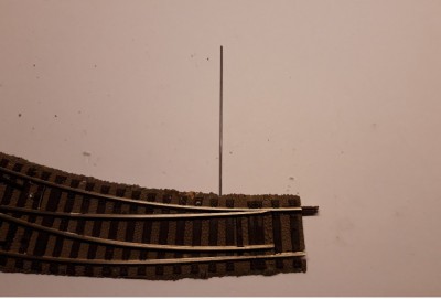

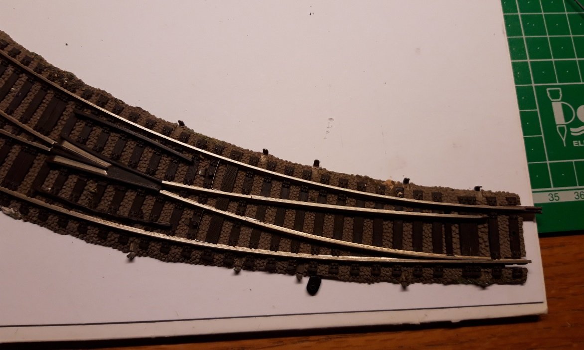

Come si vede c'è uno stelo di plastica che muove da sotto la traversina degli aghi infilandosi in una sorta di forcella.

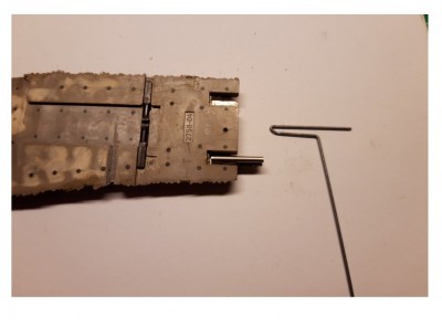

Nella mia elaborazione ho tolto tutti gli elementi del meccanismo

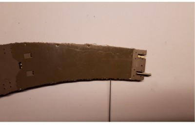

e ho praticato una fessura lineare lungo un bordo, leggermente arretrata rispetto alla traversina degli aghi. La fessura si pratica con una lima o con il dischetto abrasivo del Dremel e ha misura sufficiente a far passare il filo di acciaio armonico una volta rimontata la placca metallica
A questo punto si sagoma il filo armonico in modo che abbia una forma tale da rimanere in posizione piatta rispetto alle superfici del deviatoio e abbia anche un minimo di gioco nel suo movimento. Il risultato di qualche prova è quello che vedete nella foto seguente
Una volta posto il filo armonico in sede si rimonta e richiude la placca metallica.

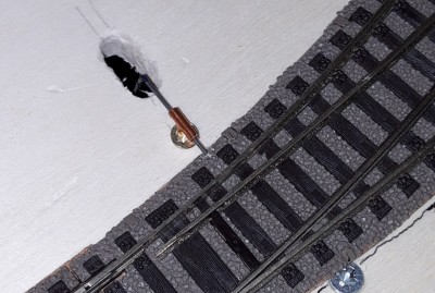

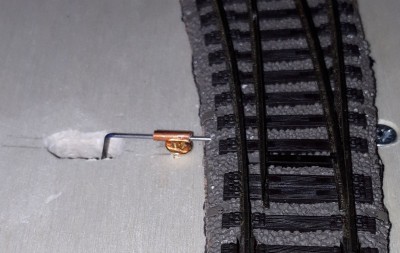

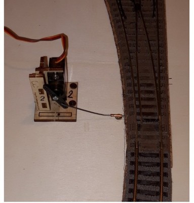

E questo è uno dei deviatoi che sto montando con il suo servomotore; ho messo un tubicino di ottone saldato ad una vite come guida di invito e di sicurezza e il tutto funziona alla perfezione.
Questa modifica penso possa essere utile quando non ci sono necessità estetiche e si vuole un'alternativa ai motori originali che hanno spesso problemi di funzionamento.

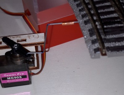

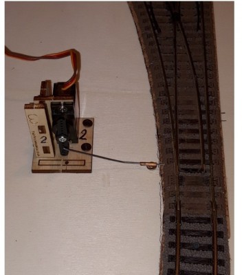

Eccoci con la soluzione del servomotore sottoplancia.
La base del mio tracciato è spessa 10 mm e di conseguenza le immagini che seguono sono rapportate a questo spessore.
L'idea è quella di piegare a L rovesciata il filo armonico inserito nella base del deviatoio e poi dargli una seconda piega a formare una sorta di ZETA.
Un'ultima piccola piega verso il basso servirà ad inserire l'estremità inferiore del filo armonico nel leveraggio del servomotore. Il servomotore, nel mio caso, sarà montato in modo che le leve lavorino in posizione orizzontale, quindi il telaietto di legno del servomotore sarà fissato in verticale su una traversa di rinforzo sottostante il piano del tracciato.
La forma a ZETA, rispetto all'inserimento diretto del filo armonico nel leveraggio, mi garantisce un minimo gioco e una certa elasticità e non mi costringe a millimetriche correzioni del movimento del servomotore.
Queste le immagini del deviatoio in posizione per le prove del caso, non ancora fissato, così come non è stato ancora saldato il tubicino in ottone che serve da guida e invito al movimento del filo armonico.
E per oggi questo è tutto..... :wink:
