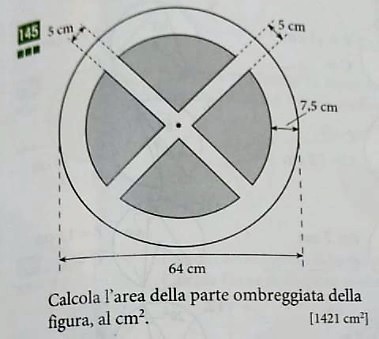

Visto i cervelli che bazzicano sul forum, vorrei un aiuto.
Oggi, mio nipote è venuto a fare i compiti. Non ha avuto difficoltà a risolvere i vari problemi di geometria tranne questo, e non sono riuscito ad aiutarlo.
Per trovare l'area del settore circolare di uno degli spicchi ombreggiati si dovrebbe applicare la formula consueta:
angolo del settore circolare/360*pigreco*raggio al quadrato.
Ma il risultato viene 1521 invece che 1421.
Secondo me la differenza sta nel fatto che noi calcoliamo il raggio dividendo in due il diametro totale 64/2=32.
Poi togliamo 7,5 di bordo esterno e 2,5 (metà della fascia centrale).
Così facendo abbiamo il raggio del settore circolare che sarebbe 22.
Ma questo non tiene conto che il quarto di cerchio ombreggiato un è un quarto di cerchio esatto, ma non capisco come calcolare la differenza.
Non so se sono stato chiaro. [107]

E' un quarto di cerchio esatto di raggio 32-2,5-7,5=22

NON SONO SETTORI CIRCOLARI e questo è vero e sicuro, La zona grigia è fatta da un cerchio di raggio 24,5 a cui son state tolte due strisce in prima approssimazione di area 2*5*24,5 - 5x5 (intersezione delle due strisce) in realtà stiamo togliendo una parte ad ogni vertice delle strisce in più perchè non son rettilinee ma archi.
ma 24,5x24,5x3,14 -( 2x5x24,5-25)=1884,785-220=1664,785 in realtà sarebbe una inezia di più, ma comunque a maggior ragione non può essere 1421 cmq

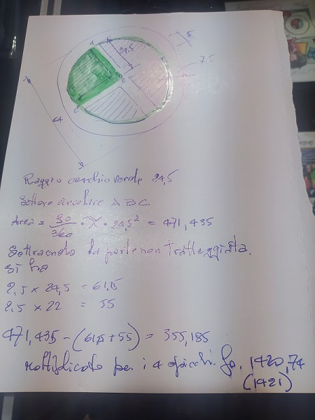

Hai ragione, non è un settore circolare, e questo è quello che mi aveva fuorviato.
Ora che, anche grazie all'intuizione di Matteo [261] [246], ho ragionato sul cerchio completo, ho capito come si può risolvere con la formula dei settori circolari (scopo della lezione).
Il settore circolare da pendere in considerazione è quello verde ABC a cui si sottraggono le strisce bianche, si ottiene come risultato1420,74 che si arrotonda a 1421.

Comunque il prof ha detto che la soluzione corretta era quella con la formula del settore circolare, ma ha accettato anche chi l'ha risolto con la soluzione di Matteo [99]
