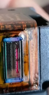

Ho un problema.Ho ricaricato una cartuccia colore di marca HP, ma il magenta proprio non lo stampa.Le ho provate tutte.Vengono stampati tutti i colori tranne il magenta, eppure il serbatoio è carico e se aspiro da sotto gli ugelli il magenta "esce".Ma quando mando in stampa, nulla.Fatto pulizie varie testina/stampante, ma niente.Chi mi può aiutare?Grazie
PS:Con ricariche fatte in precedenza non ho mai avuto problemi.

Secondo me si è seccato l'inchiostro sulla testina di stampa ed ha creato un tappo che difficilmente col sistema di pulizia della macchina riesci ad eliminarlo, bisognerebbe farlo manualmente smontando la testina, portarlo in assistenza costa più di una stampante nuova, puoi provare con pazienza a fare la pulizia molte volte, l'ho fatto nella mia stampante quando mi è successo e fortunatamente si è sboccata.

Ciao Salvatore!Intendi che si è seccato all'interno della stampante?

Si, la testina di stampa è quella che comanda il flusso dell'inchiostro in base all'esigenza, i serbatoi sono collegati alla testina attraverso dei canaletti e probabilmente nel canaletto del magenta si è formato il tappo che non permette il passaggio dell'inchiostro, tu hai parlato di ricariche e presumo che utilizzi inchiostri non originali HP, probabilmente con tempo e le varie ricariche può succedere che si formino dei residui di inchiostro denso che possono provocare l'otturazione.

Ma nella mia HP all in one serie c3000 credo che la testina di stampa si trovi direttamente sulla cartuccia.O sbaglio?

Non lo so non conosco la stampante ed il sistema che usa, prova a cercare su internet digitando testina di stampa del modello della tua stampante.

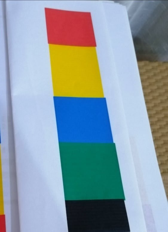

Dopo una giornata a fare mille prove, ci sono riuscito :lol:
Ho messo gli ugelli della cartuccia in ammollo in acqua bollente insieme a un pò di ammoniaca per 30 secondi.Ho aspirato più volte l'aria e dopo 4-5 stampe ha iniziato a funzionare.Lo scrivo caso mai a qualcuno capitasse lo stesso problema :wink:
Devo dire che i link di Rolando mi hanno aiutato.Grazie pure a Salvatore!

Vedi Alex, io in codeste cose ci ho lavorato per 20 anni, sai quante volte mi son capitati questi problemi con le ricariche... in realtà le cartucce non nascono per essere ricaricate, questa cosa è venuta fuori ben dopo la nascita delle stampanti, quindi non sempre la ricarica funziona...devi sapere che non c'è solo l'inchiostro che finisce nel serbatoio della cartuccia, ma anche la stessa testina di stampa ha una vita operativa, scaduta la quale smette semplicemente di stampare, e non ci sono pulizie o bagni o altro che servano, l'unica sarebbe cambiarla, ma se la porti in un laboratorio tanto vale buttarla e ricomprarla nuova, ti costa meno.... inoltre c'è un "qualcosa" che assorbe l'inchiostro in eccedenza durante le stampe per non imbrattare la macchina, può essere un tappeto assorbente sotto il piano di stampa (molto diffuso) o un serbatoio posto sotto le testine, o altri sistemi, tutti purtroppo non li conosco. Anche quando questo elemento è pieno la macchina non stampa e l'unica soluzione è pulire o svuotare questo pezzo... siamo sempre lì però, spesso sono interventi che vanno ben oltre la semplice manutenzione effettuabile dall'utente, anche se qualche macchina permette di lavorarci (poche) e se deve intervenire l'assistenza non conviene proprio.... io faccio quasi tutto da me, però come ho detto ho 20 anni di esperienza alle spalle.... e a volte non basta nemmeno quella e devo arrendermi (ma prima le provo davvero tutte!!!!!!)

Grazie Giacomo.Condivido.La cartuccia che ho ricaricato io stesso, con inchiostri, siringa e refil clip l'avevo già ricaricata diverse volte.Era una cartuccia ormai vecchia e vuota da 1 anno.Ho voluto provare lo stesso e alla fine ci sono riuscito.Chi la dura la vince.Ahahaha...Comunque ripeto, condivido tutto ciò che hai scritto ;-)
