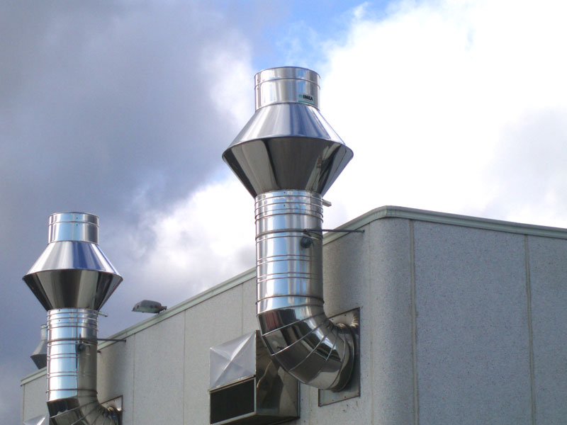

Ciao a tutti, mi sono sempre chiesto il perché della particolare forma di certi camini industriali
62,35 KB
mi riferisco alla protuberanza conica che c'è poco prima dello sbocco. Se ci fate caso, nella stragrande maggioranza dei camini industriali, c'è questo elemento. Che funzione ha?

mi sbilancio senza scomodare wikipedia :wink:
Serve per far espandere velocemente i gas (sfruttando l'effetto Venturi) e raffreddarli prima di lasciarli liberi nell'atmosfera.
Ci avrò preso?[8]

Nelle nostre canne fumarie (nella mia palazzina) vi è una geometria simile, ma non proprio uguale a questa.
Io non sono un temotecnico e non saprei darti una risposta precisa. Probabilmente dipende dal tipo di fumi che devono essere esplulsi.
Probabilmente, ma la butto lì, tale geometria della parte terminale del camino favorisce l'esplusione dei gas che vi transitano.

Interessante ragazzi, tutto può essere.
Ho provato a fare una ricerca su internet, ma purtroppo senza conoscere il termine risulta un po' difficile farla. Mi sembra che in una discussione sul forum qualcuno una volta aveva spiegato a cosa serviva. Probabilmente perché tale scarico era stato riprodotto in scala.
Da quanto ho capito sarebbe un "cappello d'espulsione a doppio cono" e dal disegno mi sembra possa servire a non fare entrare acqua e neve nel condotto d'espulsione ma allo stesso tempo evitare che il vento disturbi l'uscita del flusso di gas.
http://www.aircontrolitaly.it/index.php ... 53&prd=443
Si i accettano altre proposte :cool: :cool: :cool: :cool:

Bravo Fabrizio hai centrato in pieno le ragioni.
In termine tecnico si chiama terminale biconico e viene utilizzato principalmente per l'espulsione dell'aria derivata da processi industriali , il più delle volte filtrata od opportunamente trattata per renderla "pura".
Oltre ai benefici citati da Fabrizio si aggiunge anche l'effetto venturi citato da Rolando per aumentare la velocità di uscita dell'aria e disperdere più facilmente l'aria espulsa.
Vedo che i miei studi in "Gingillometria Applicata" hanno dato suoi frutti :wink: :cool: :cool:
