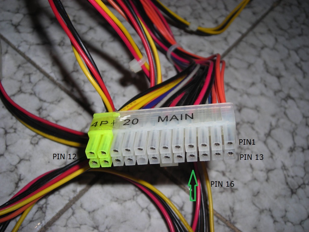

Ho cercato in rete la piedinatura del connettore della scheda madre che ho trovato qui:
http://www.electronics-tutorials.ws/blo ... upply.html
e da quello che ho capito, per farlo funzionare bisogna collegare il pin 16 (Pwr_ON) filo verde (l'unico di quel colore) con un filo nero di massa (Powewr Supply ON (active low)).
Le ho provate tutte ma l'alimentatore sembra proprio morto.

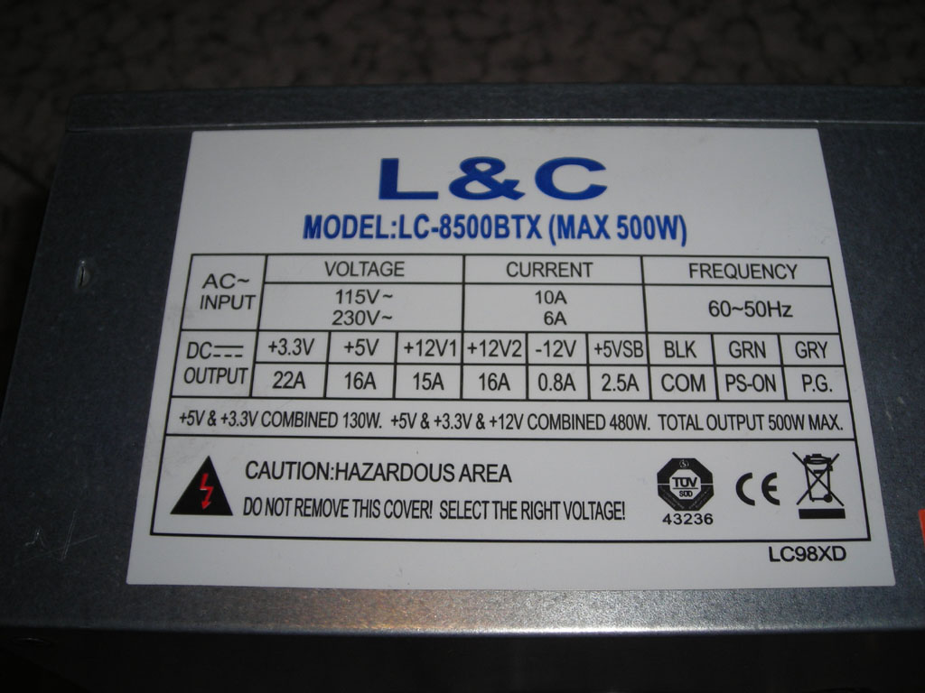

Pubblico un paio di foto dell'alimentatore e del connettore a 24 poli:
Alimentatore:
122,38 KB
E' il modello LC-8500BTX da 500 Watt
Connettore Molex ATX a 24 pin:
183,78 KB
In pratica, anche facendo un cavallotto tra il pin 16 e la massa l'alimentatore non si avvia.
La procedura che ho eseguito per il test dovrebbe essere corretta, ma siccome è la prima volta che mi capita un guasto del genere vorrei sapere se qualcuno ha già provato a risolvere questo problema o se mi può dare indicazioni utili per risolverlo.

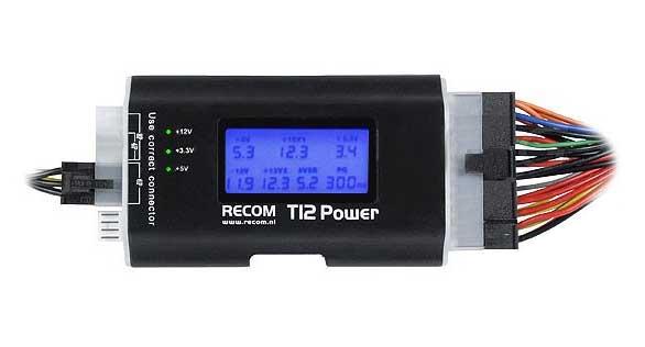

Per l'alimentatore puoi seguire uno dei tanti tutorial che trovi in rete o sul tubo.
Io mi sono dotato di un tester specifico per questo scopo (ci lavoravo), dal costo di una decina di euro, fà accendere l'alimentatore e ti dà all'istante tutti i valori delle tensioni in uscita; di seguito la foto:
Immagine: tester per alimentatori pc
17,49 KB

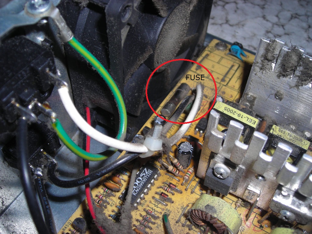

Adesso che me lo hai detto mi hai fatto venire il dubbio, quindi ho aperto l'alimentatore e sul pcb ho trovato un fusibile che misurandolo è risultato interrotto.
Dalla foto non si capisce quale possa essere il suo valore, ma domani provo a dissaldarlo e a sostiruirlo con uno compatibile.
Ti farò sapere, qui una foto del fusibile:
Fusibile alimentatore PC:
283,08 KB
Solitamente il valore e il tipo di fusibile, lo trovi stampigliato al di sotto del fusibile direttamente sul PCB; se così non fosse non ti rimane che leggere quanto inciso sui colletti metallici dello stesso.
Alla fine, basta dissaldarlo..... tipicamente è un fusibile ritardato (T).
Buon lavoro!

Grazie per i consigli Fabio, oggi sono finalmente riuscito a riparare l'alimentatore.

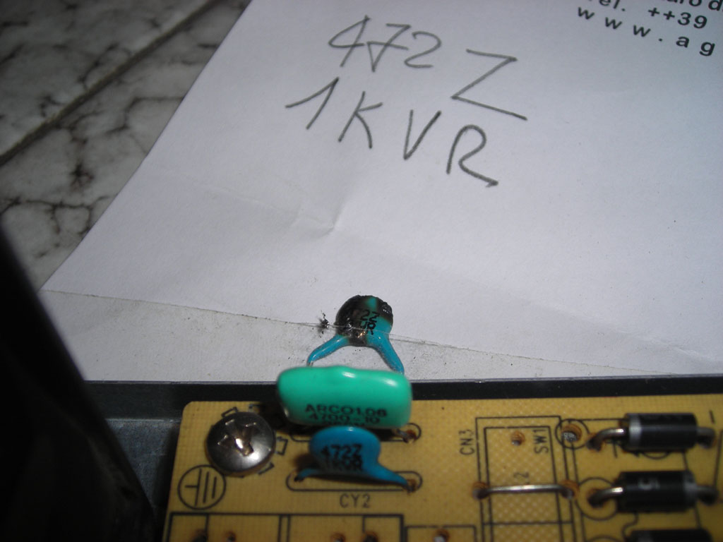

Il fusibile era da 6,3 Ampere, in più c'era un condensatore ceramico bruciato ed in corto che probabilmente è quello che ha causato il guasto.
Il condensatore mandava in corto il telaio dell'alimentatore con la tensione di rete e una volta sostituiti tutto è tornato a funzionare.
Qui un paio di foto della riparazione:
Condensatore sostituito da 4700 picoFarad:
91,68 KB
Fusibile da 6,3 Ampere:
167,03 KB

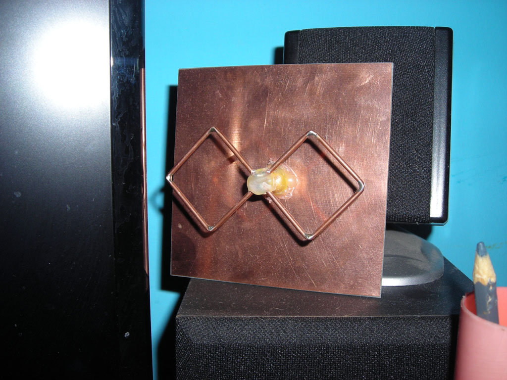

Visto che siamo in argomento di riparazioni, vorrei segnalare anche che su questo PC ho risolto un'altro problema inerente alla connessione Wi Fi..
Il PC in oggetto ha una scheda D-Link con antennina classica a stilo e spesso faceva fatica a collegarsi al router.
Qui ho risolto realizzando un'antenna bi quad e devo dire che ora non ho più problemi di connessione.
Antenna bi quad:
176,23 KB
E' realizzata con un tubetto di rame da 2 mm di diametro piegato su se stesso e un ritaglio di pcb vergine, su questo sito il tutorial:
http://www.google.it/url?sa=t&rct=j&q=& ... lkyZ3AW9wA
è un pdf, comunque in rete si trovano molti esempi simili.
