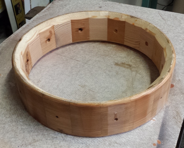

Preso da un raptus di follia ho deciso di costruire un rullante a doghe per la mia batteria (che peraltro è a doghe pure lei).
Questa idea balzana mi è venuta anni fa' avendo dei listelli di bubinga africano (che è il legno usato per alcuni modelli di batteria della Sonor) avanzati da una posa di pavimento. Dopo tutti 'sti anni mia moglie (laureata in matematica) mi ha fatto i calcoli per sapere la larghezza delle doghe in funzione del diametro del fusto. Ed ecco il risultato.
240,14 KB
Questo è un prototipo fatto con degli avanzi di un pavimento in abete, però ho già un bel listone di bubinga che mi aspetta.

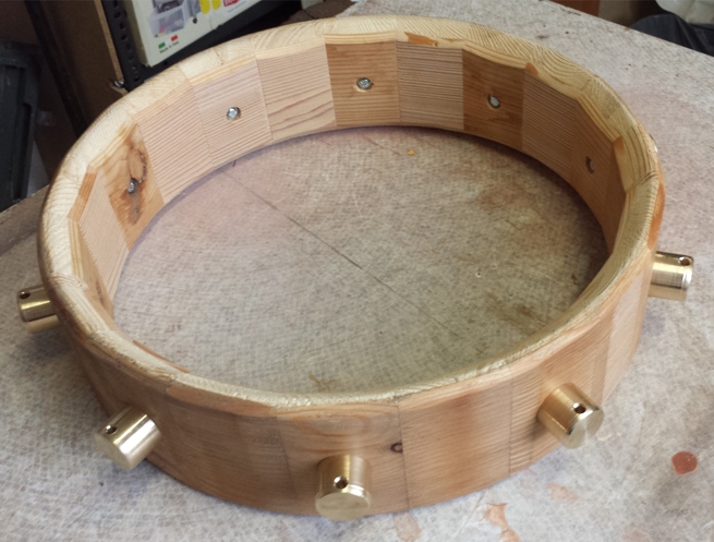

Qui il fusto ha ricevuto i blocchetti per i tiranti della pelle.

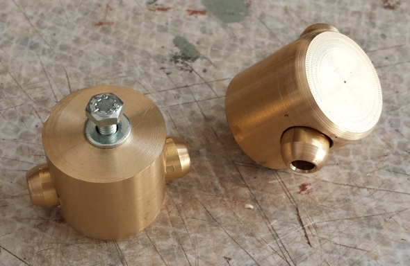

E questi sono i blocchetti per il rullante definitivo.

Re: Autocostruzione
#2 Messaggio da carlo mercuri »
Come non apprezzare questa autocostruzione???
I blocchetti è meglio isolarli dal fusto o pensi che sia meglio che trasmettano anch'essi le vibrazioni dal cerchio?
Comunque sia, fantastico! Chissà che suono! :grin:

Re: Autocostruzione
#4 Messaggio da maxmarun »
Grazie ragazzi. Carlo i blocchetti pensavo di isolarli con delle rondelle di gomma. La camera d'aria delle bici dovrebbe andare bene siamo sul millimetro di spessore. Se serve più spessa posso usare quella da moto o da auto.

Re: Autocostruzione
#7 Messaggio da carlo mercuri »
Secondo me dovrebbe bastare.....io isolerei anche il bullone, altrimenti conduce e vanifica l'isolamento del blocchetto!! :smile:

Re: Autocostruzione
#8 Messaggio da maxmarun »
Buona idea potrei fare delle rondelline di gomma anche per i bulloni.
C'è da dire che nelle batterie "vere" il bullone è a contatto con il fusto, però l'idea mi piace.
Re: Autocostruzione
#9 Messaggio da carlo mercuri »
Infatti......è una cosa che non ho mai capito!! Devi fare delle prove acustiche
e valutare che tipo di suono preferisci, come si fa coi diffusori!! :smile: :smile:

Re: Autocostruzione
#10 Messaggio da maxmarun »
Arieccomi. Se qualcuno è curioso di sentire come suona il prototipo ecco il link:
@Carlo i blocchetti li ho poi montati su rondelle di gomma non so se servono,
ma per lo meno mi compensano la distanza dal fusto che era un pelino scarsa.
E ora avanti con quello definitivo.

Re: Autocostruzione
#15 Messaggio da maxmarun »
Grazie Carlo. Considerato che è un prototipo non c'è male. Oltretutto è rimasto scarso di diametro quindi la pelle aderisce male al fusto e anche il tendiretina non è il massimo.
Comunque ora si fa sul serio ho i blocchetti in bubinga pronti per essere incollati e via così.

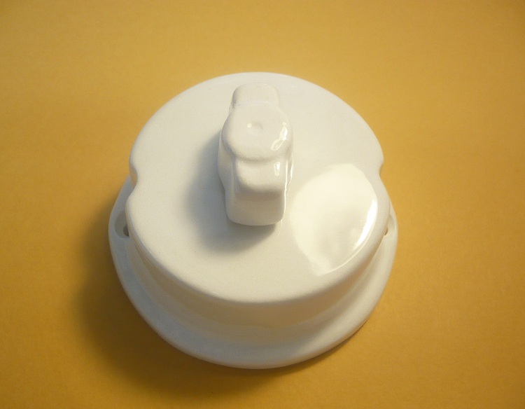

anch'io...anch'io... :cool: ...mi sono costruito il mio amato strumento artigianale
eccolo
73,23 KB
Messaggi: 1309
Città: Siena
Re: Autocostruzione
#22 Messaggio da Giacomo »
Fulvio ma cos'è? Sembra un interruttore elettrico di quelli di "qualche" anno fa.....
trattasi di autoironia, nel senso che siccome non so suonare alcun strumento, l'unica cosa che appunto posso suonare è il campanello della porta
