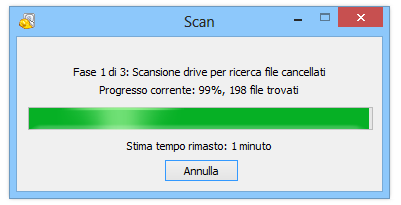

Son qui...
12,66 KB
Però questa è la fase 1....
Magari dopo cerca i file danneggiati...

Vi aggiorno...
un attimo prima della fine...
8,82 KB

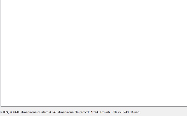

Una volta ultimata la scansione, compare una maschera bianca con le scritte evidenziate in basso che allego.
In pratica è come se non avesse trovato nulla.
Eppure avevo migliaia di foto...
14,69 KB

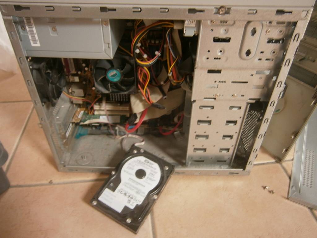

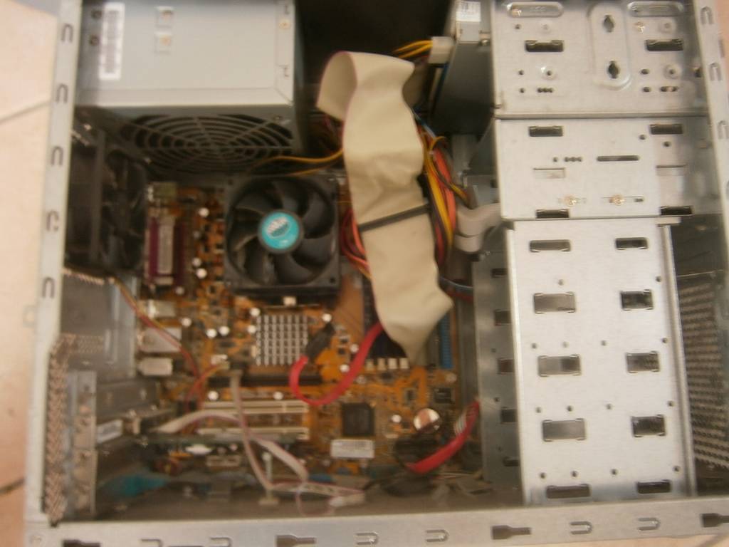

Che ne faccio di questa "carcassa"?
71,03 KB
65,66 KB
Si riesce a rimetterla in vita in modo tale da poterla regalare al nipotino?
Se c'è anche da spenderci qualcosa non è un problema, costerà sempre meno che acquistare un nuovo pc...

Nella "carcassa" inserisci un nuovo hard disk, lo formatti carichi il sistema operativo e si ricomincia!!! :razz:

io eviterei di rimontare questo HD con il sistema operativo.
Puoi sottoporlo a controllo, sempre collegato con il mio aggeggio e utilizzarlo come secondo HD.
Per scongiurare problemi alla scheda madre avresti bisogno di un altro hd in prestito, da montare.
Se tutto funziona comperi un HD nuovo e i giochi ricominciano.

temo che gli hard disk oggi siano tutti SATA (che necessitano di controller e di cavi completamente diversi). Il tuo, immagino dall'età, sia un IDE (con due connettori, quello classico di alimentazione e quello a pettine a 80 conduttori in piattina). Quest'ultimo è un po' difficile da trovare... io, comunque, mi associo a quanto ti hanno già suggerito: rimonta il tutto e prova a reinstallare da zero windows, riformattando il disco. Se così funziona avrai risolto a costo zero e potrai regalare il PC. Non so se vale la pena di spendere soldi per cambiare un HD andando incontro anche ad altri problemi...
PS vedo ora le foto che hai postato sopra e mi correggo... il tuo disco originale è già un SATA (riconosco il cavetto rosso). A questo punto i dischi che trovi in commercio oggi vanno bene, il taglio più piccolo mi sa che è intorno ai 500 GB.
