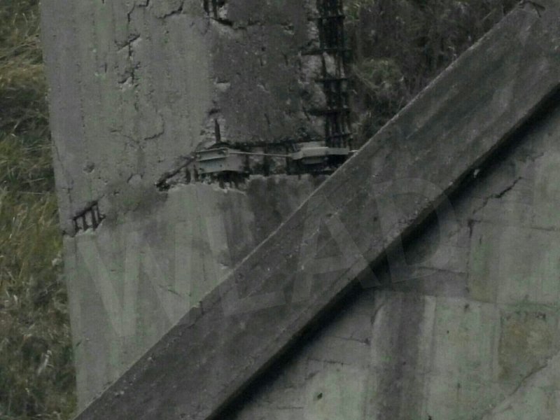

...Anche il ponte di Catanzaro si trova nelle stesse condizione di degrado come era quello di Genova...del resto costruito dallo stesso ing. Morandi 5 anni prima di quello di Genova. Nella sequenza fotografica posto il video di come è stato costruito.
https://youtu.be/g9K9kJpeomY
...questa la situazione a tutt'oggi
Nonostante il capo dipartimento Anas della Calabria ha rassicurato circa un anno fa il sindaco di Catanzaro Sergio Abramo sulle “buone condizioni statiche” del ponte Morandi in grado di sopportare il carico viario, quei piloni spaventano. Alcuni automobilisti e cittadini evitano di passarci scegliendo percorsi alternativi, altri si affidano al cielo nel percorrerlo. “Il cemento è scoppiato e ha portato fuori i ferri – è evidente che necessita di manutenzione. Cadono di continuo i calcinacci. Dentro i piloni, si vede benissimo che c’è il vuoto”.

Mamma mia Antonio... e voi siete costretti a passare su un "coso" in quelle condizioni? Spero davvero per voi che qualcuno prenda provvedimenti, spronato dalla tragedia di Genova, che così almeno non sarà inutile.... anche se, detto tra noi, ho una gran paura che nessuno farà un bel niente.... tanto vuoi scommetere che i "caporioni" (di qualunque livello comunal-provincial-regional-statale) da lì non ci passano? Tanto in ogni caso la benzina per le auto blu non la pagano loro, che gli frega di fare qualche km in più?
