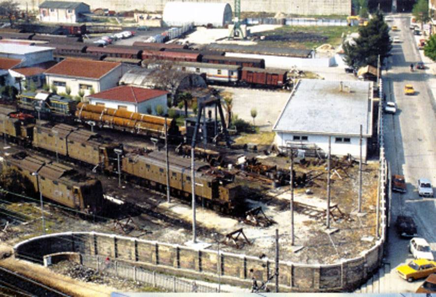

Il muro preso a campione è quello visibile in questa foto reale con l'aggiunta della zoccolatura e chiaramente dell'intonaco.
Nella realtà il muro sarebbe alto 3,20 mt mentre l'interasse dei pilastrini risulta essere di 3,65 mt. In scala invece ho utilizzato materiali alla portata di tutti quali il forex e listelli di legno che vengono assemblati come di seguito descritti:

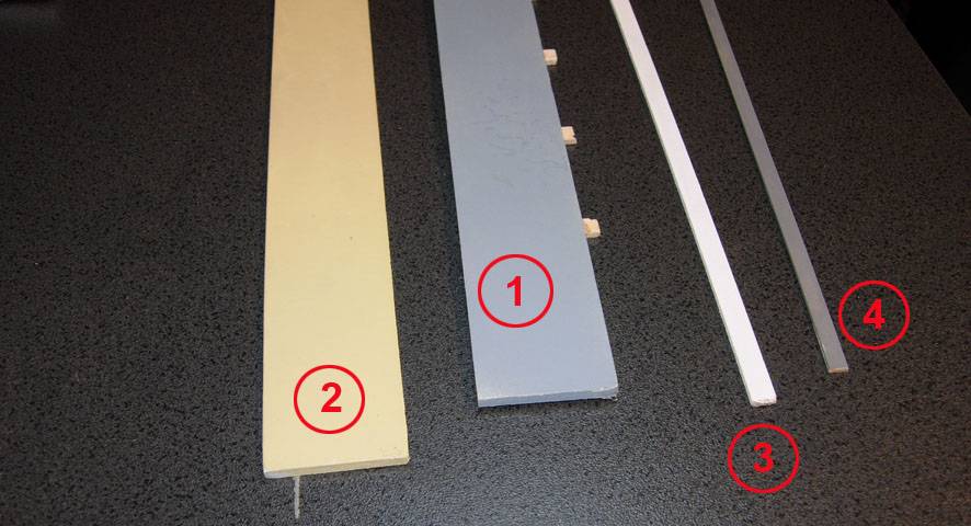

1) Lastra di forex di lunghezza indefinita, spessore 3 mm, già tagliato ad altezza di struttura definitiva e trattato con mano di vernice aggrappante;
2) La stessa lastra di cui sopra con mano di fondo a colore;

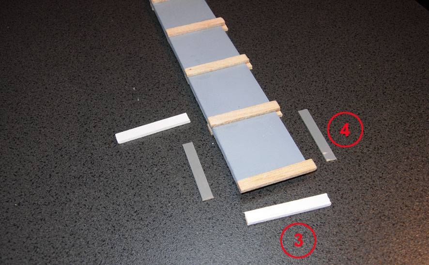

3) Listello di legno di balsa 6 x 2 mm per realizzare i pilastrini (in bianco nella foto successiva);
4) Listello di legno di balsa 5 x 1 mm per realizzare la zoccolatura e la copertina in testa il muro (in grigio nella foto successiva).
Il tutto viene assemblato con l'aiuto di colla vinilica e un po’ di pazienza. La preverniciatura dei singoli listelli consente di velocizzare al massimo il montaggio ricorrendo solo a piccoli ritocchi dopo il montaggio.

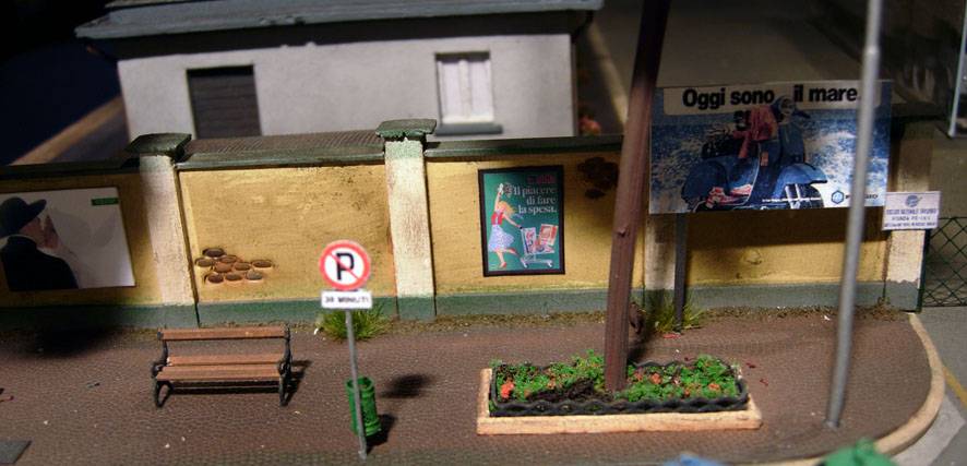

Prima dell'installazione si realizzano con il manico di un pennellino senza setole, le scrostature di intonaco che mettono in evidenza i mattoni e poi si procede a piacimento all'invecchiamento. A questo punto il muro è pronto per l'installazione.
