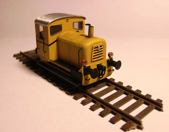

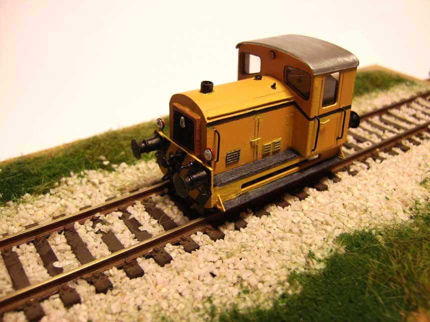

Vi presento questi miei lavori, due Badoni in versione VA e VL. Ho trovato i disegni perfettamente in scala nel libro "Badoni e le sue locomotive" (molto materiale si trova anche in rete) e ne ho voluto fare 2 versioni diverse. Entrambi sono in lamierino di alluminio, mi e stato indispensabile il tornio e la fresatrice: misurano, fuori tutto, 5,6 cm.

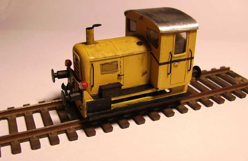

Badoni VL

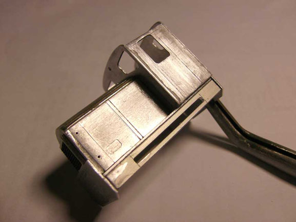

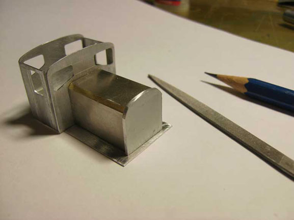

Dopo aver creato le lastrine e composto la cabina, sono passato al cofano motore.
Fortunatamente, possedevo uno spezzone di tubo quadro in acciaio di esatte dimensioni al calibro, che ho poi foderato con i vari pannelli.

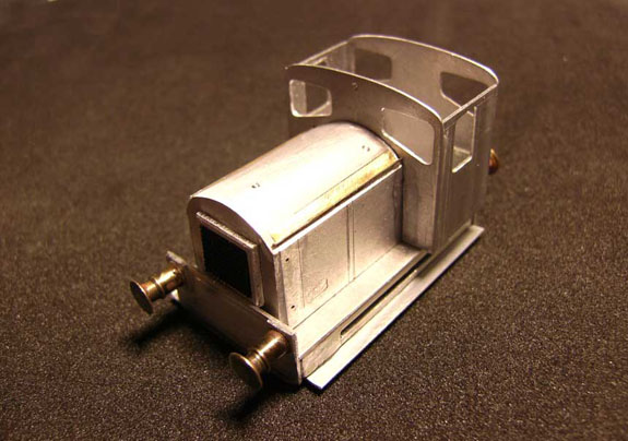

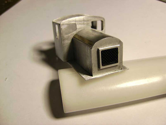

Ho così ricavato un ottimo supporto con le varie facciate perfettamente parallele e successivamente ho creato il frontale con la relativa griglia.

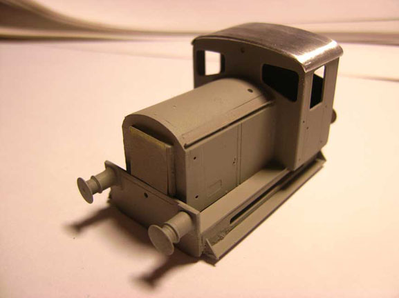

I respingenti e le ruote le ho realizzate al tornio, come al vero e ne ho riprodotto i quattro fori sui cerchioni.

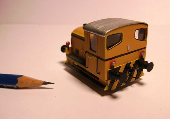

Ad aerografo, del resto come sempre, ho dato una mano di fondo in grigio chiaro.
Eccolo infine, completato con i vari dettagli.

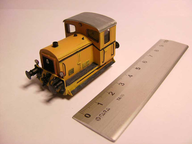

Come detto, il Badoni misura, fuori tutto, 5,6 cm.

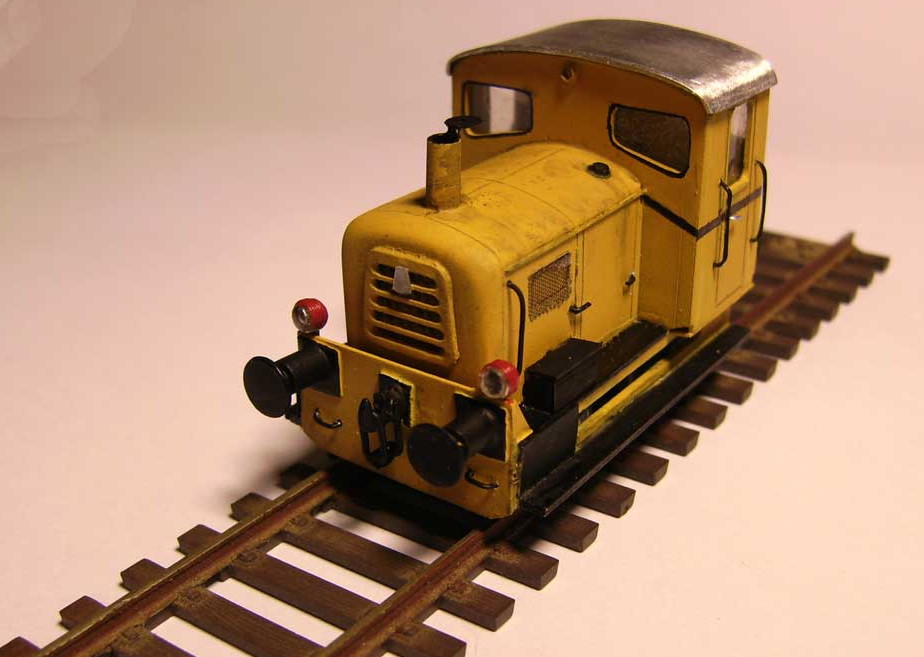

Badoni VA
Questo secondo modello, mi ha impegnato maggiormente rispetto al primo a causa di qualche dettaglio diverso, i frontali arrotondati e la griglia realizzata con fresatrice e punta da 1 mm.
Per unire fra di loro le parti in alluminio, ho usato esclusivamente la colla cianoacrilica.
In questo scatto ravvicinato, si può apprezzare il frontale arrotondato e la griglia, realizzata con fresatrice e punta da 1 mm.

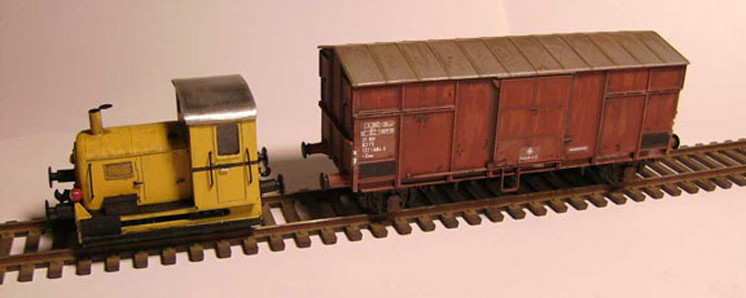

Ed eccolo assieme ad un carro TTM Kit, precedentemente realizzato.
